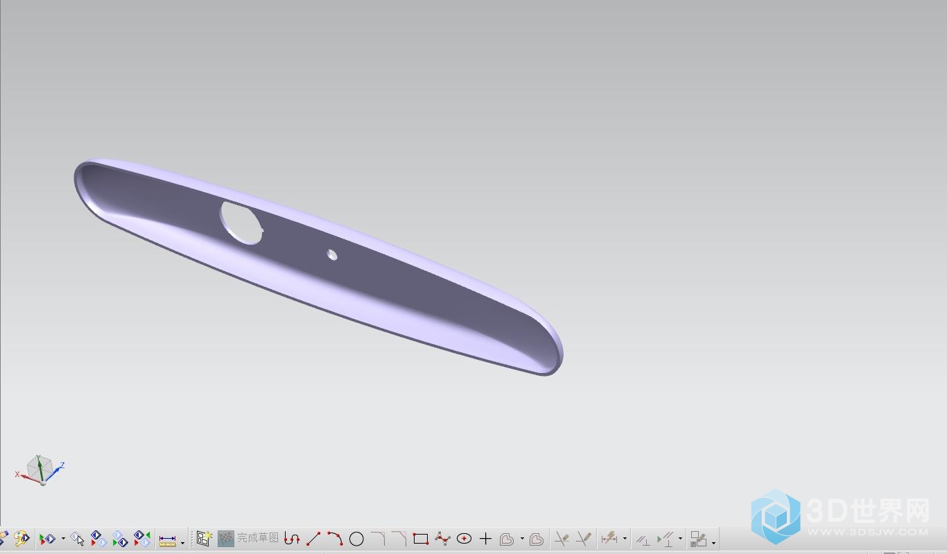

如下图,做冲压件,成型前下料尺寸应该怎么做?不会板筋,不知道是否可以使用板筋里的展开命令?求大神不吝指导,谢谢! 360截图20170907080435757.jpg 360截图20170907080452199.jpg 360截图20170907080514072.jpg 附件地址: BL-1 拉深铁脚.rar (1.39 MB, 下载次数: 12)

发表于 2017-9-7 10:13:21 | 显示全部楼层
a2660507346 发表于 2017-9-7 10:08
这个零件的加工有什么好的方法不?冲压能做不?要求:经济而且效率高
以我的理解是下料-拉伸  也就是说,这是个拉伸产品

 楼主| 发表于 2017-9-7 10:57:53 | 显示全部楼层
对的,就是目前不能确定下料轮廓及尺寸,有什么办法解决?

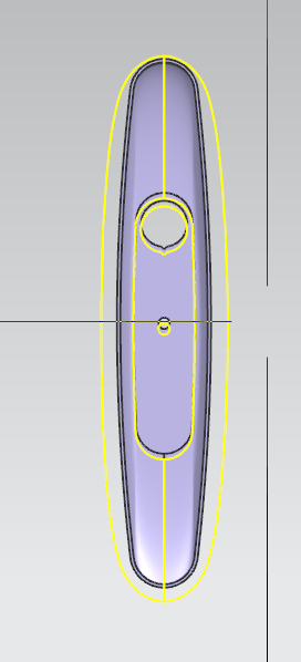

发表于 2017-9-7 11:03:46 | 显示全部楼层
冲压做出来 外轮廓不平整。如果外形下料可以用钣金分析做出来大致下料尺寸!外形要求高拉伸过后预计要加个激光割,切割外型

发表于 2017-9-7 11:15:44 | 显示全部楼层
QQ截图20170907111110.png BL-1 拉深铁脚.part1.rar (700 KB, 下载次数: 14)
BL-1 拉深铁脚.part2.rar (700 KB, 下载次数: 22)
BL-1 拉深铁脚.part3.rar (41.48 KB, 下载次数: 7)
