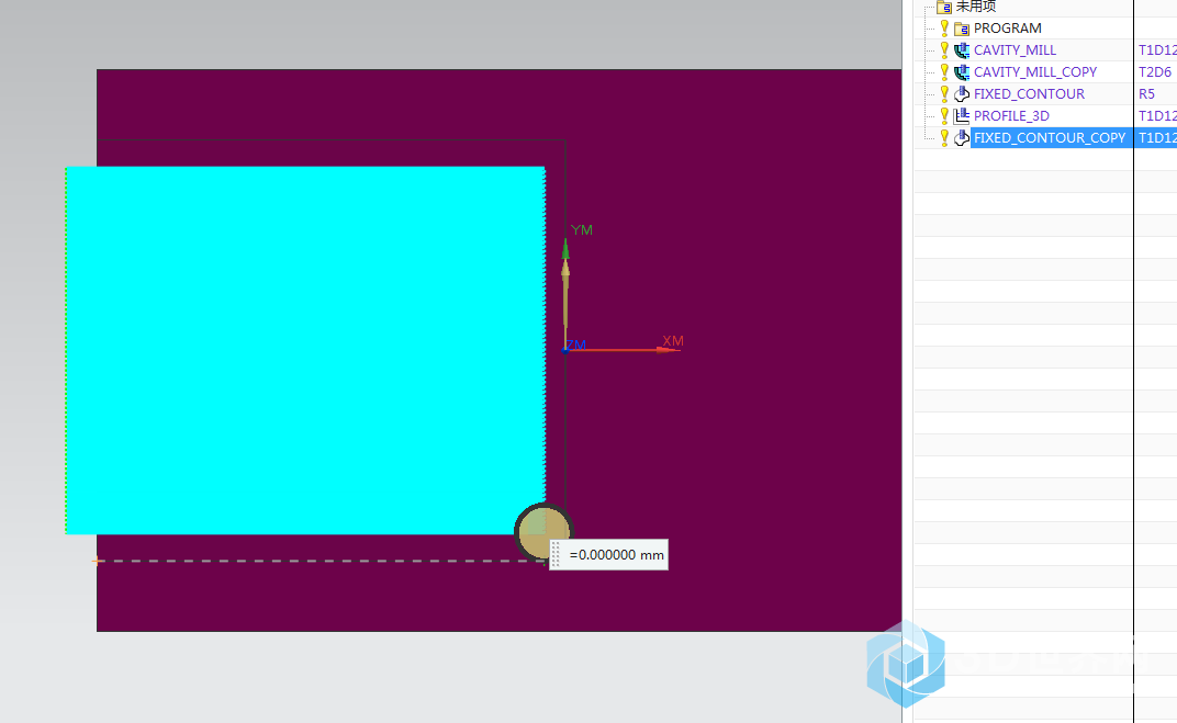

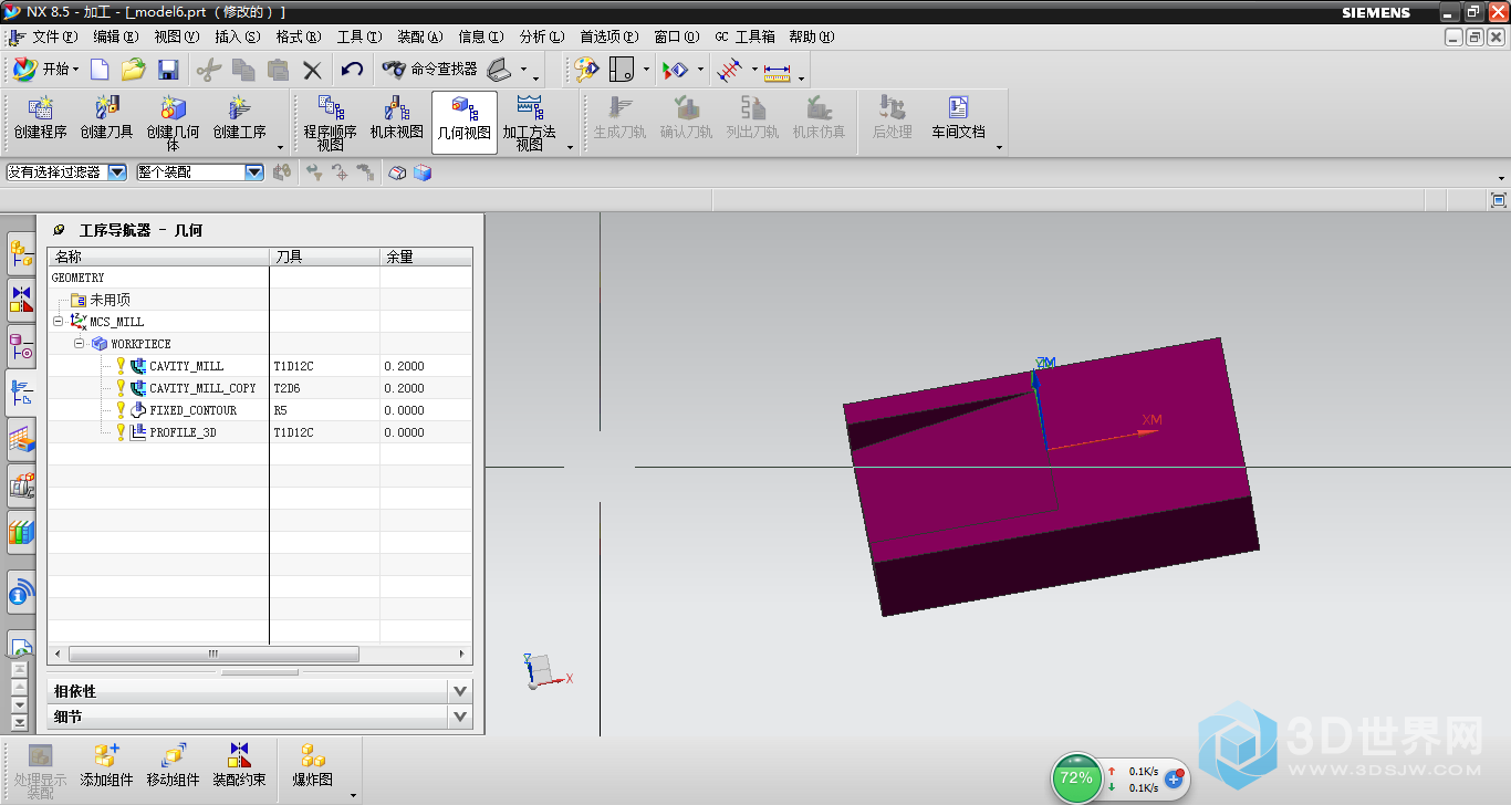

发表于 2017-9-8 23:44:34 | 显示全部楼层 |阅读模式
或者还有什么比较好的办法       求教
989.prt
844 KB, 下载次数: 22, 下载积分: G币 -1
90
1181
1181
发表于 2017-9-9 09:48:34 | 显示全部楼层
兄弟  这种情况一般都没办法的   根部怎么都有个平刀的角
220
3786
21110
发表于 2017-9-9 12:02:58 | 显示全部楼层
你这样加工不到位的。
324
4337
4337
 楼主| 发表于 2017-9-9 18:30:14 | 显示全部楼层
a523257594 发表于 2017-9-9 12:02
你这样加工不到位的。
平底刀都3D也清不干净么?   只能摆角度么?求指点
225
5万
大将
56490
发表于 2017-9-10 09:17:41 | 显示全部楼层
径向切削~
544
2723
2723
发表于 2017-9-10 11:32:21 | 显示全部楼层
不行的,即使是平刀,走斜线时切削初来的效果也是有圆角的
568
4442
4442
发表于 2017-9-10 21:12:20 | 显示全部楼层
五轴可以
2105
14220
发表于 2017-9-11 19:32:03 | 显示全部楼层
3轴是做不到位的,只能R做小
111
1404
11820
推广达人
发表于 2017-9-12 16:06:16 | 显示全部楼层
你的斜面不平行刀轴。怎么都加工不干净
