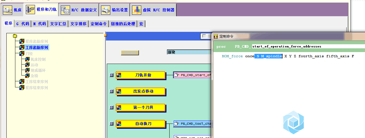

[已回复] UG后处理一把刀有做出现多个S,怎么设置相同的转速S不会出现

发表于 2021-5-11 20:40:03 | 显示全部楼层
按图片设置就可以

发表于 2021-9-18 14:13:32 | 显示全部楼层
ZHAOYANGFAN 发表于 2021-5-11 20:40
按图片设置就可以
加到换刀指令前才不会重复输出,转速变化会输出。
