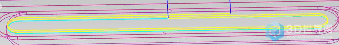

UG黄色刀路走G01吗?还是G00?和切削线有啥区别?转速和进给有啥区别

黄色线是走的是G01,和切削线没有区别,走螺旋刀路时黄色线可以代替绿色切削线

黄色是进刀,也是切削,只是为了让你方便看出进刀部分

{:shocked:编辑刀路的时候你点一下窗口就会显示是什么切削方式
