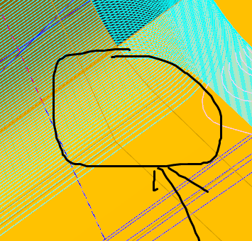

[求助] 大神帮忙看看 刀路过切检查不出来的问题

 楼主| 发表于 2017-10-6 14:52:13 | 显示全部楼层

大神 图在下面 请看看

大神 图在下面 请看看

发表于 2017-10-6 17:34:30 | 显示全部楼层
这是我什么都没改复制一下操作,从新生成的刀轨。

 楼主| 发表于 2017-10-7 16:59:15 | 显示全部楼层

  我用8.5就有  4.0就没有了

发表于 2017-10-7 21:03:21 | 显示全部楼层
看了你的图档  你 精光 也用 跟随刀路?

发表于 2017-10-8 07:45:06 | 显示全部楼层
炼金术士* 发表于 2017-10-7 16:59
我用8.5就有  4.0就没有了
我只有10.0和8.0,抽空用8.0试试吧
