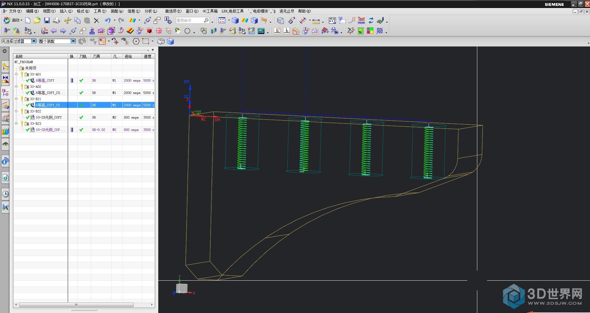

为何中间那一一刀最后还有半圈不走完就提刀了?

发表于 2017-10-12 23:09:12 | 显示全部楼层
兄弟,你好!希望罗工的回答能帮到你:上几楼中有兄弟说对了,你选区域面时把底部也选上就解决了

发表于 2017-10-10 19:49:10 | 显示全部楼层
你少选了一个底面

发表于 2017-10-10 19:55:57 | 显示全部楼层
把切削方式里的  链接   延部件斜进刀  斜坡叫  角度改大就可以了

发表于 2018-4-25 19:06:02 | 显示全部楼层
跟选面没关系,把面选了也有这种问题,我10.0也经常出这种问题,不知道怎么解决

发表于 2020-9-8 09:58:37 | 显示全部楼层
有时候层要设置

发表于 2020-9-8 13:32:29 | 显示全部楼层
余量问题吧1............
