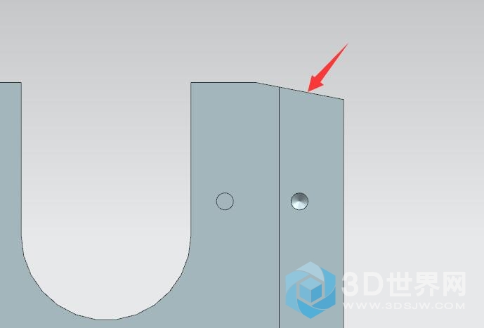

ug怎样能平面洗只走一刀

我想做一个这样的刀路 一层一层下 不知道ug能做出来吧

有个面是斜面,多轴加工的?

 楼主| 发表于 2017-10-30 17:08:21 | 显示全部楼层
Stephen.Chan05 发表于 2017-10-30 10:35
有个面是斜面,多轴加工的?
斜面单独加工的

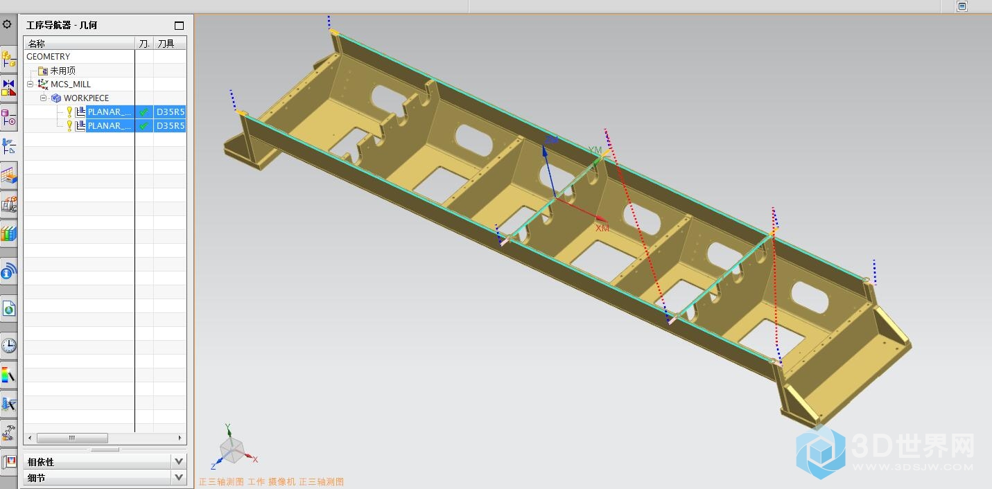

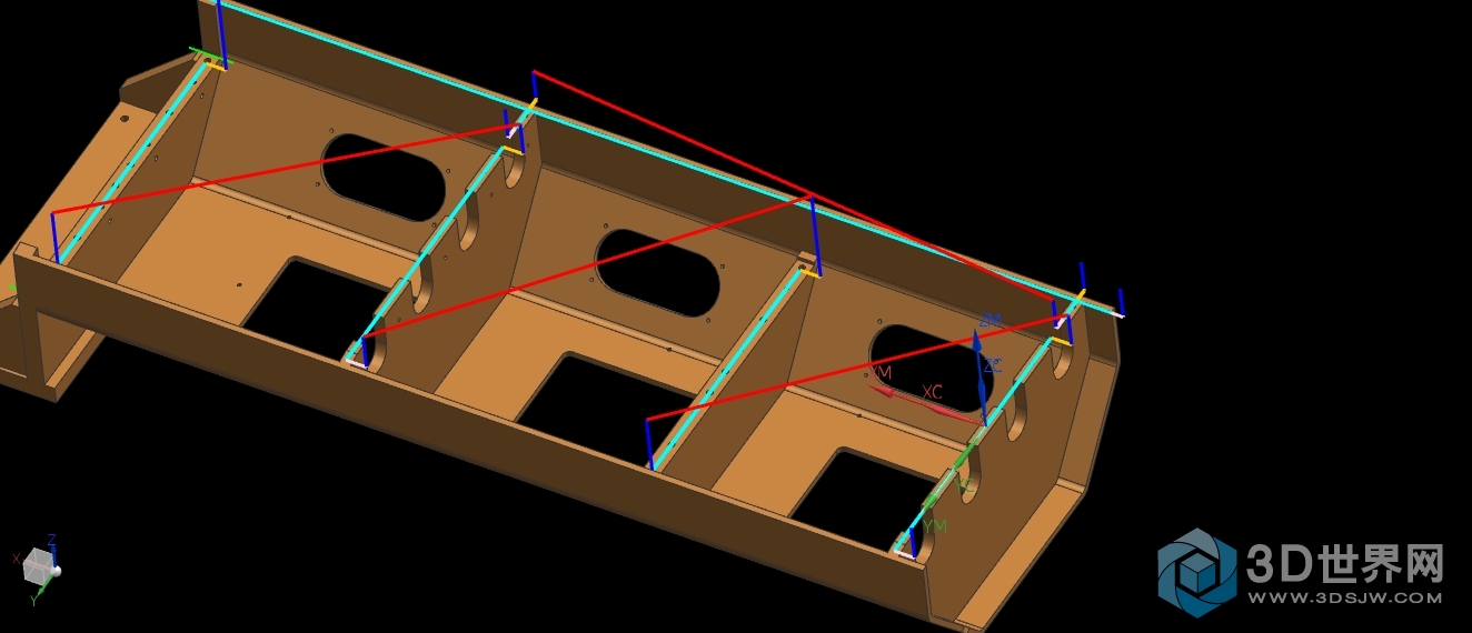

发表于 2017-10-31 14:14:44 | 显示全部楼层
用面铣或平面铣钧可,做了一下看看吧

发表于 2017-10-31 18:10:41 | 显示全部楼层
用线加工就好啊,
