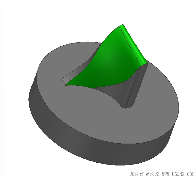

各位大佬,请教一下这个绿色位置怎么用平底刀一刀加工哦

 楼主| 发表于 2025-6-30 16:32:31 | 显示全部楼层
绿色位置用平刀一刀加工

发表于 2025-6-30 16:46:33 | 显示全部楼层
一刀加工不了吧

发表于 2025-6-30 16:58:46 | 显示全部楼层
这上五轴都一刀加工不了!

发表于 2025-6-30 20:24:34 来自手机 | 显示全部楼层
一刀加工不了吧

发表于 2025-7-1 07:48:32 | 显示全部楼层
这上五轴

发表于 2025-7-1 09:00:11 | 显示全部楼层
梦里啥都有,重点这不是一刀的事

发表于 2025-7-1 13:27:54 | 显示全部楼层
一刀切直纹面才可以,这种曲率大的需要层切。

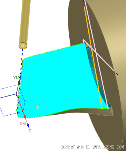

发表于 2025-7-12 14:16:22 | 显示全部楼层
试了一下
