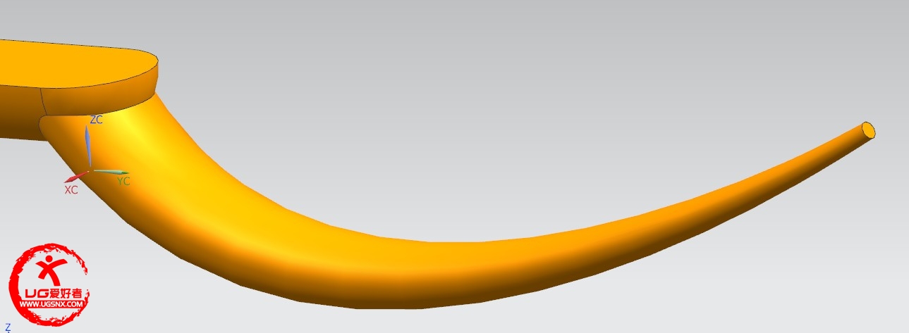

[求助] 如何生成一个弯曲的圆锥体

上边圆,下边椭圆的体,可以用直纹面来做

发表于 2013-6-4 17:16:38 | 显示全部楼层
lxiongwen999 发表于 2013-6-2 22:51
用过
沿引导线扫掠
按曲线缩放
BY]S0JDL_KBVs5UN_UCWG.jpg 这样的效果吗
