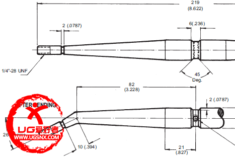

求教如何生成一个弯曲的圆锥体

不知道要什么样子的,上个图片啥的

 楼主| 发表于 2013-6-2 22:43:36 | 显示全部楼层
月夜飘风 发表于 2013-6-1 12:47
不知道要什么样子的,上个图片啥的
图片已上传,求教谢谢{:}
44
44
 楼主| 发表于 2013-6-2 22:51:42 | 显示全部楼层
laomei 发表于 2013-6-1 13:03
用扫掠命令。
用过
沿引导线扫掠
按曲线缩放
但是效果不理想
成角度修剪以后是个椭圆
如果能生成一个按下面是圆上面是椭圆的拉伸体再结合也不错
