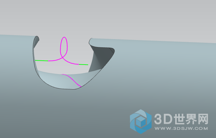

自己尝试了但是感觉地面不好,我用的缠绕投影在用直纹面在片体加厚

 楼主| 发表于 2017-11-1 20:36:55 | 显示全部楼层
中间感觉是凹进去的,
197
1738
1738
 楼主| 发表于 2017-11-1 20:39:10 | 显示全部楼层
大家帮帮忙啊

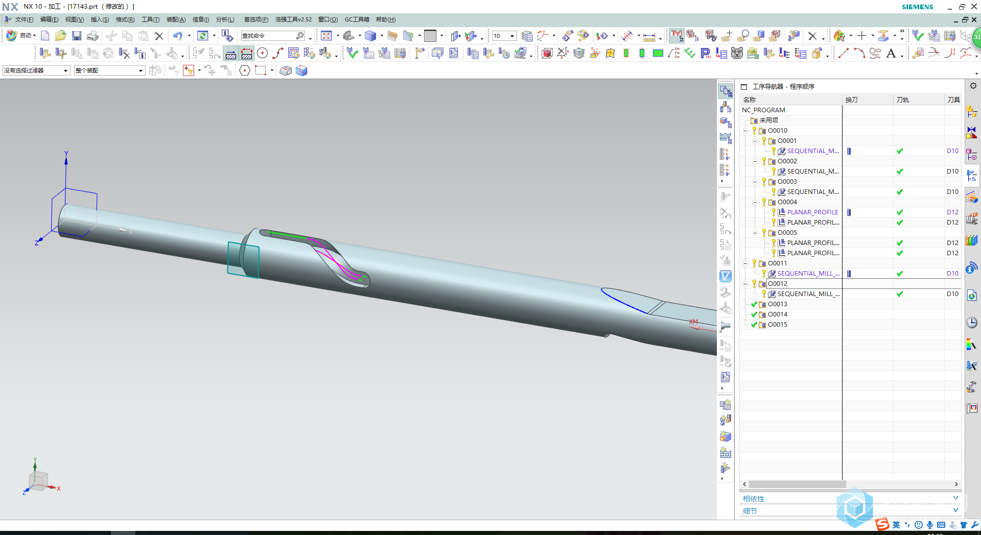

发表于 2017-11-1 20:39:26 | 显示全部楼层
扫掠体呢?
943
22880
发表于 2017-11-2 08:08:25 | 显示全部楼层
投影,分割面,偏置面或加厚,然后求差试试

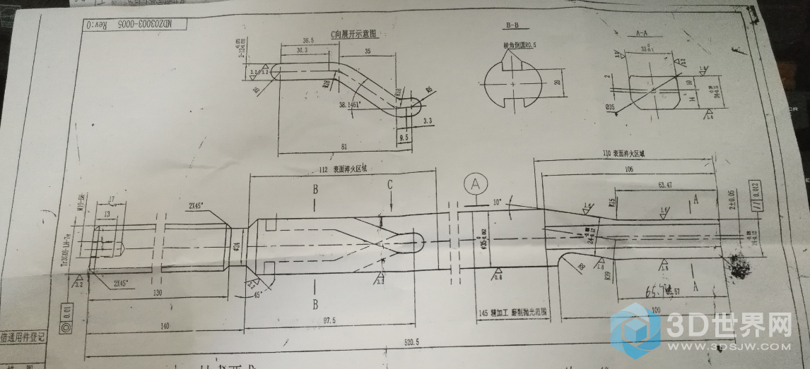

是把轮廓线投影到圆柱面吗,看B-B剖视图,有一段地面是平的,如果这样做地面会不会都是圆柱面

发表于 2017-11-3 07:48:52 | 显示全部楼层
可以的,加厚求差后,槽底部仍然是圆柱面,给了你思路,你起码也试一下,试都不试还在问是不是圆柱面,这样好吗?
