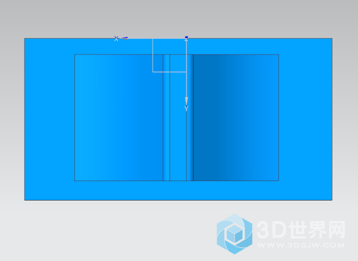

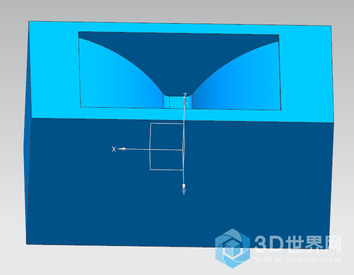

求助,曲面和平面垂直相交,怎么加工,如图
补充内容 (2017-11-8 08:33):
不能用电火花,电木材质该如何加工

 楼主| 发表于 2017-11-8 08:34:01 | 显示全部楼层
求助大神

 楼主| 发表于 2017-11-8 11:45:20 | 显示全部楼层
诸葛軍 发表于 2017-11-8 09:18
开粗  等高 爬面  光壁  清根
曲面和平面相交的地方是尖锐的直角,不用电火花的话,清根用什么刀,如何完全清出来没有R角的,求大神说详细点,谢谢

发表于 2017-11-8 13:46:42 | 显示全部楼层
慢慢清吧  清到R1  就好了

发表于 2017-11-8 16:01:42 | 显示全部楼层
好像没什么好办法 如果不是做电木时候用模具做,那就只能钳工

发表于 2017-11-8 16:08:07 | 显示全部楼层
做成分体的 不然清根没法做出尖角
