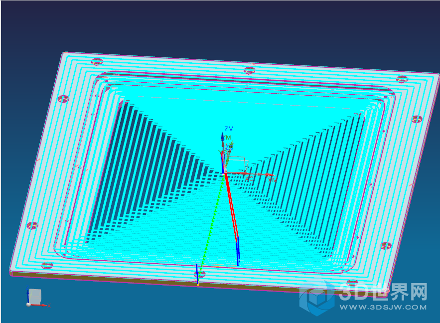

发表于 2017-11-8 14:06:45 | 显示全部楼层 |阅读模式
不用修剪的方法,能实现中间没有刀路吗

发表于 2017-11-8 16:21:24 | 显示全部楼层
这样的?

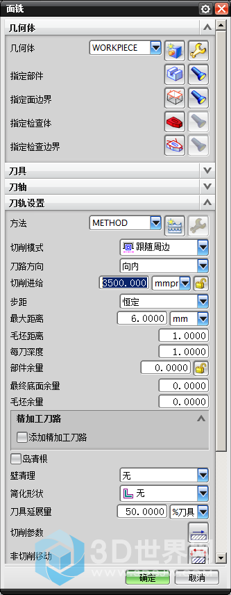

发表于 2017-11-8 22:05:45 | 显示全部楼层
把忽略岛的勾去掉  试试

 楼主| 发表于 2017-11-9 13:01:46 | 显示全部楼层
924443778 发表于 2017-11-8 22:05
把忽略岛的勾去掉  试试
谢谢,郭冉好用

发表于 2017-11-9 13:51:12 | 显示全部楼层
再创建个面边界  或使用检查边界
