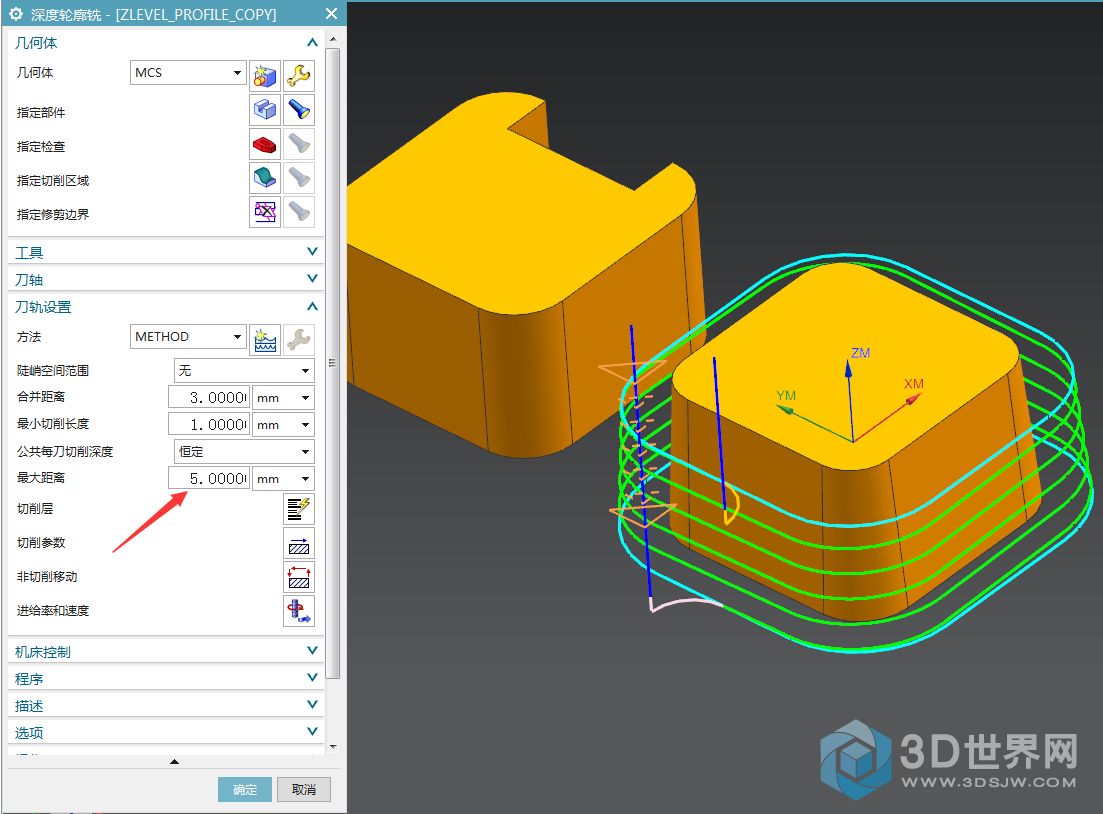

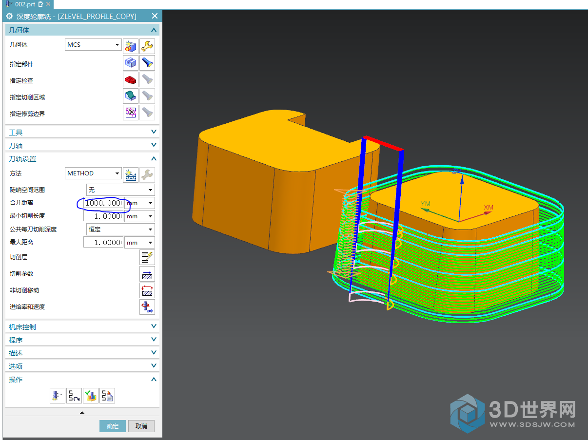

在工件有拔模角度的时候能不能流线到底和步距有直接关系,中间有断层现象如下图所示
直壁面没有影响,可是直壁面我们不会走等高

发表于 2017-11-8 21:17:46 | 显示全部楼层
改改合并距离。。。

 楼主| 发表于 2017-11-8 22:01:53 | 显示全部楼层
跟合并距离没关系啊

兄弟,这玩意铣拔模角的内孔还可以,铣拔模角的外形要求太多了,有时候需要刀具在特定直径下配合恒定的每刀下刀深度,有时候还需要用设置成残余高度,还有时候还需要把最优化开了,刀具好像还不能带R角,而且拔模角的角度不能太大。总之铣外形拔模角的工件,能不能生成你想要的刀路 全凭它的心情。。。。。

 楼主| 发表于 2017-11-9 18:07:14 | 显示全部楼层
谢谢指点
的确和公差有关系,但是公差改的有点大
