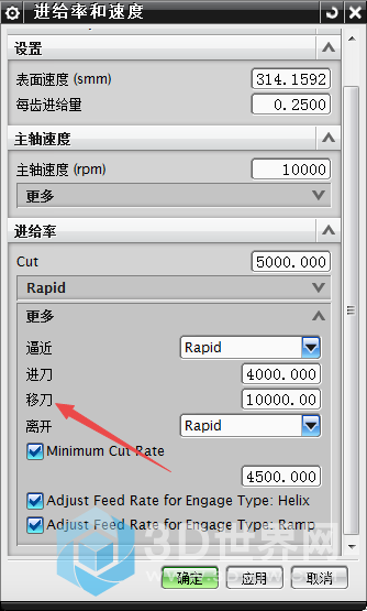

VOLUMILL的非切削移动怎么控制移刀速度,现在走刀是切削速度,不知道怎么设置移刀速度,觉得现在效率不是太高

如图所示

在进给率和速度里面有个 移刀就是控制蓝色移刀速度

谢谢,搞定。
