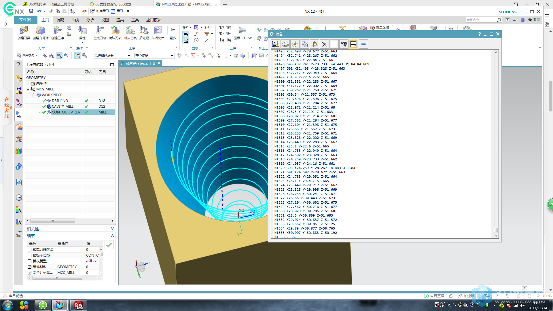

  螺旋洗 出的程序多数是G01线段,怎么改成G03输出{:smile:}{:smile:}

你知道螺旋铣的原理了,就不会问出这个问题了,还有,你这个程序,机床会报警的哦{:}

N1496行会报警,圆弧输出我们一般是IJ输出,加上R的时候指令重复了。至于不能螺旋输出圆弧,是因为软件算刀路默认依照模型点位计算出刀位点,后处理是转换刀位点数据和运动类型,所以不会输出圆弧螺旋

告诉你一个常识性的问题UG面驱动都是点位逼近是无法输出圆弧指令的
