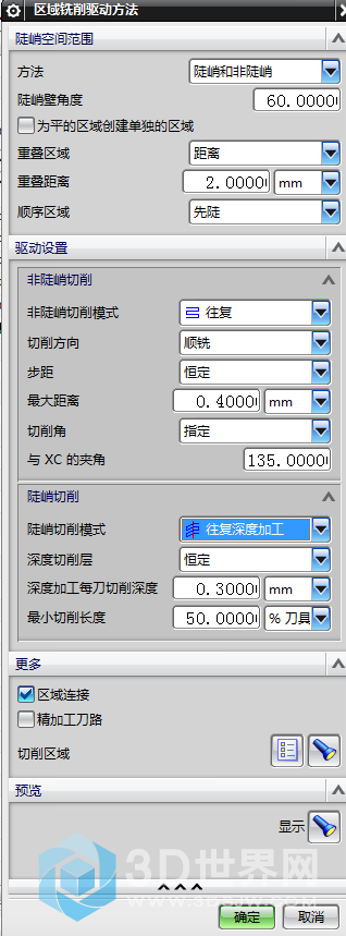

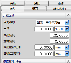

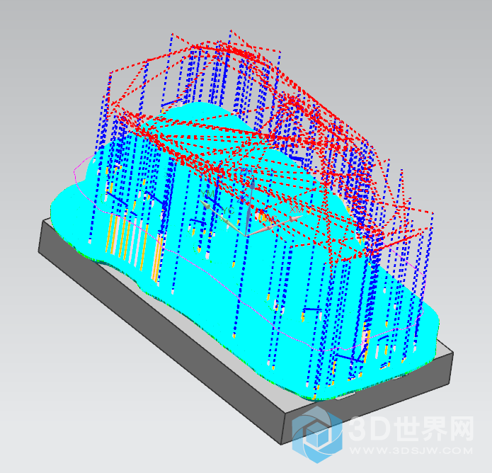

  如题 ,ug9 10  11这几个版本做精加工  登高平行在一起,但是跳刀有点多 ,实际加工出来效果还是可以 ,有没有那个高手解决了跳刀多的问题. QQ截图20171122142258.png QQ截图20171122144805.png QQ截图20171122145058.png

发表于 2017-11-22 12:18:52 | 显示全部楼层
要想跳刀少你就得会简化,不喜欢简化你就得会编辑刀轨,操作里面知识都是好摸索的

发表于 2017-11-22 14:19:30 | 显示全部楼层
始终深度优先就可以了

#忘忧草# 发表于 2017-11-22 10:38
上图档才能知晓一切
已上{:smile:}
200
1603
1603
 楼主| 发表于 2017-11-22 14:37:25 | 显示全部楼层
固定轮廓铣 这种刀路 登高平行在一起   你看看图档 怎么简化

 楼主| 发表于 2017-11-22 14:38:05 | 显示全部楼层
房小箭 发表于 2017-11-22 14:19
始终深度优先就可以了
固定轮廓铣   怎么简化 图已经上传

发表于 2017-11-22 14:41:14 | 显示全部楼层
一张图,看不到你的设定,所以真不晓得该怎么跟你说
