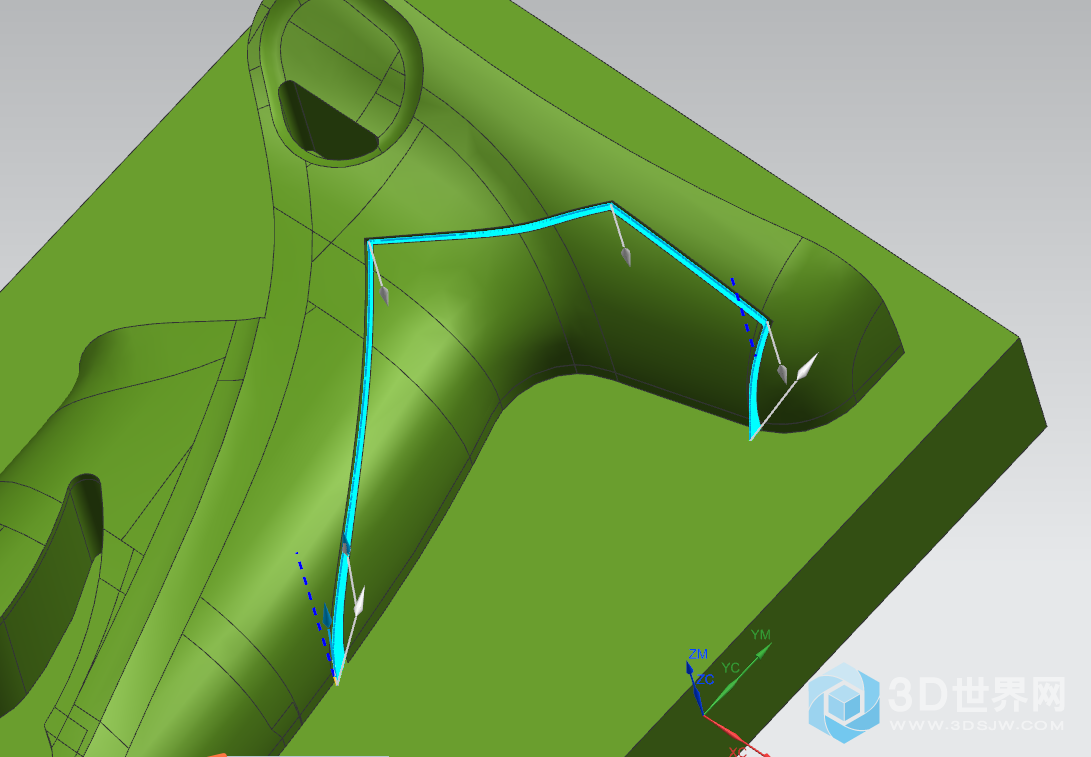

电极上1MM的筋,这样刀路行吗

必断.......

必断   不是这么个走法   我们以前做玩具飞机坦克类模具  0.15的筋条  立体公   上百条筋条花纹点  刀还得磨1-1.5MM直身  全都是3D线条

一看就是新手,这样做必断,问题分析是1,刀具小承受力差,2底和侧都需要受力,特别是底部踩刀的力最容易断,建议使用等高混合铣,下刀量0.03-0.05

这种筋可以用等高混合铣吗,刀路不会很乱吗

相当于开粗然后在走3D

这种刀路必断刀,应该走开粗
