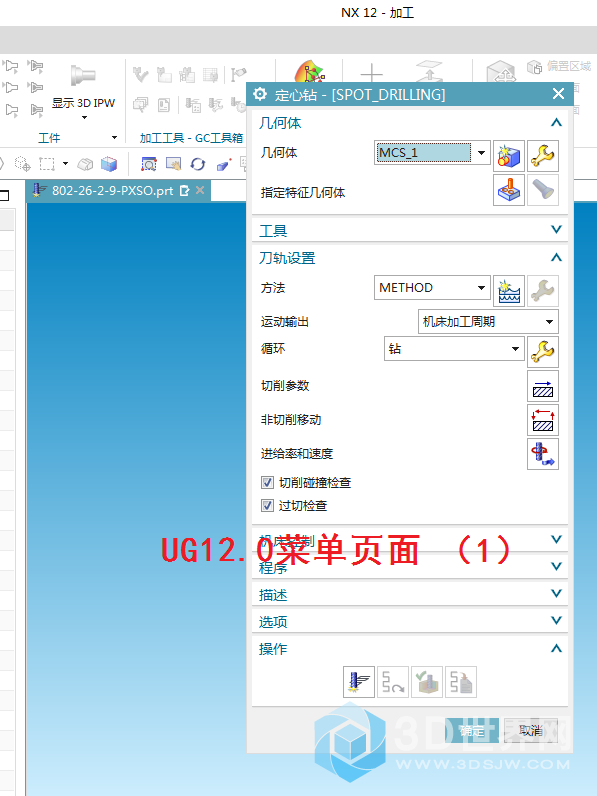

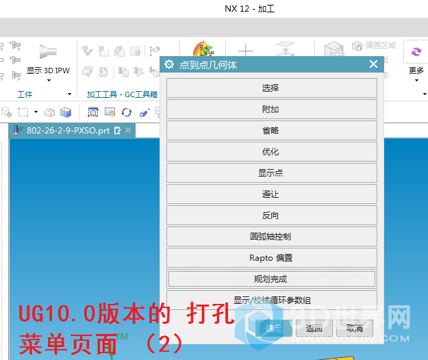

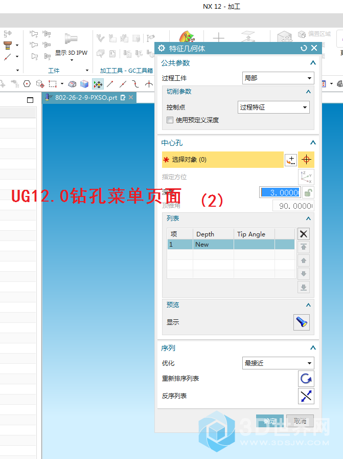

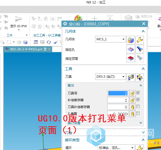

10.0版本 的 打孔 菜单  反应 块   工作效率高    12.0版本的 打孔 菜单  打开反应 贼慢工作效率低
哪位大神知道怎么弄 把之前版本好用的 模块   安装到新版本里面 ?

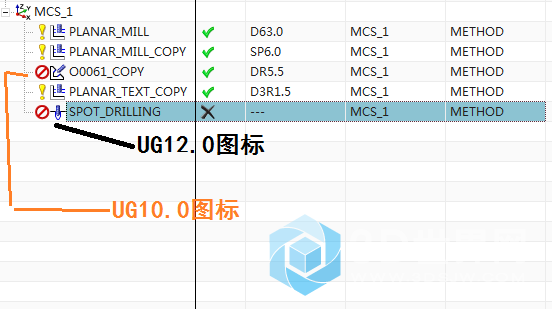

我这个在同一对话框里面会有两个版本的 打孔菜单是 因为 这个文件是之前的10.0版本的
不复制的话  直接创建     创建不来之前的 模块

高版本把原来的drill屏蔽了,找到安装目录·····\MACH\resource\template_set里面的cam_general.opt文件用记事本方式打开把drill.prt这一行前面的#号删除保存,重启UG即可

谢谢小梁老师的指点  按照您说的 可以了  谢谢!  {:smile:}  您的 后处理视频也一直在关注

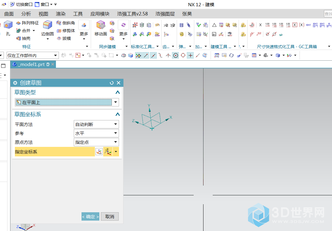

小梁老师,这个创建草图的界面可以改回10.的那样子吗
