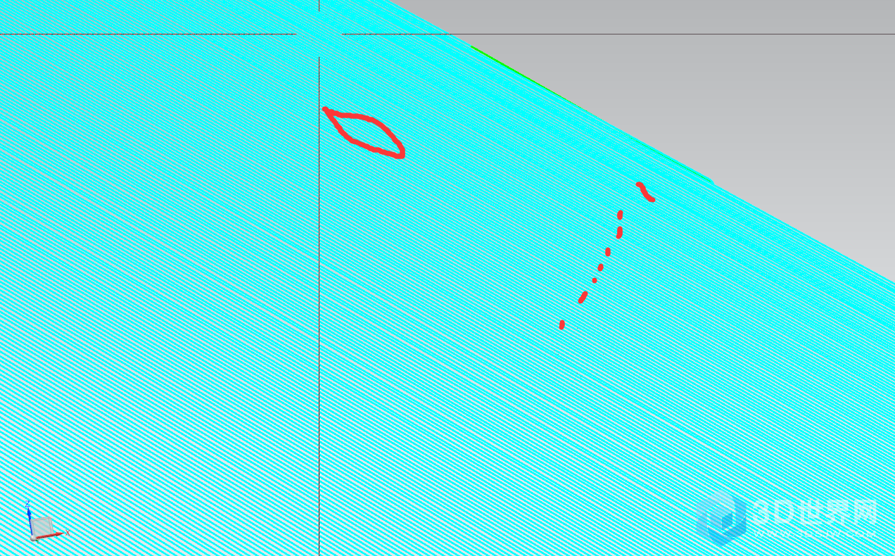

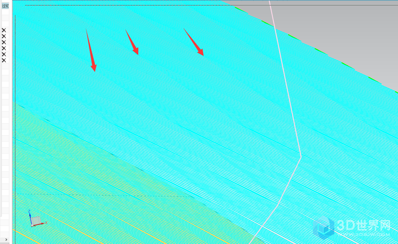

曲面加工的时候刀路会出现这种波浪,然后加工的时候会直接在工件表面也出现这种刀痕!! 请教各位大神怎样解决这种问题呢
这个是0.008的精度
这个是0.008的精度
这个是0.0008的精度
这个是0.0008的精度

发表于 2017-12-6 18:07:19 | 显示全部楼层
这是步距不均匀

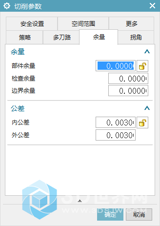

发表于 2017-12-6 19:30:32 | 显示全部楼层
你把你的参数切图发上来看看
197
2261
2261
 楼主| 发表于 2017-12-6 20:50:31 | 显示全部楼层
zhouyuping1989 发表于 2017-12-6 19:30
你把你的参数切图发上来看看
  • 你给看看

发表于 2017-12-6 21:49:52 | 显示全部楼层
把在平面上改成在部件上
