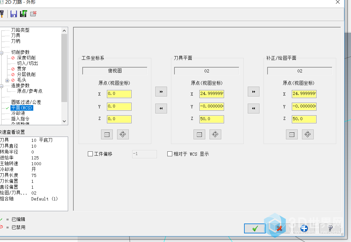

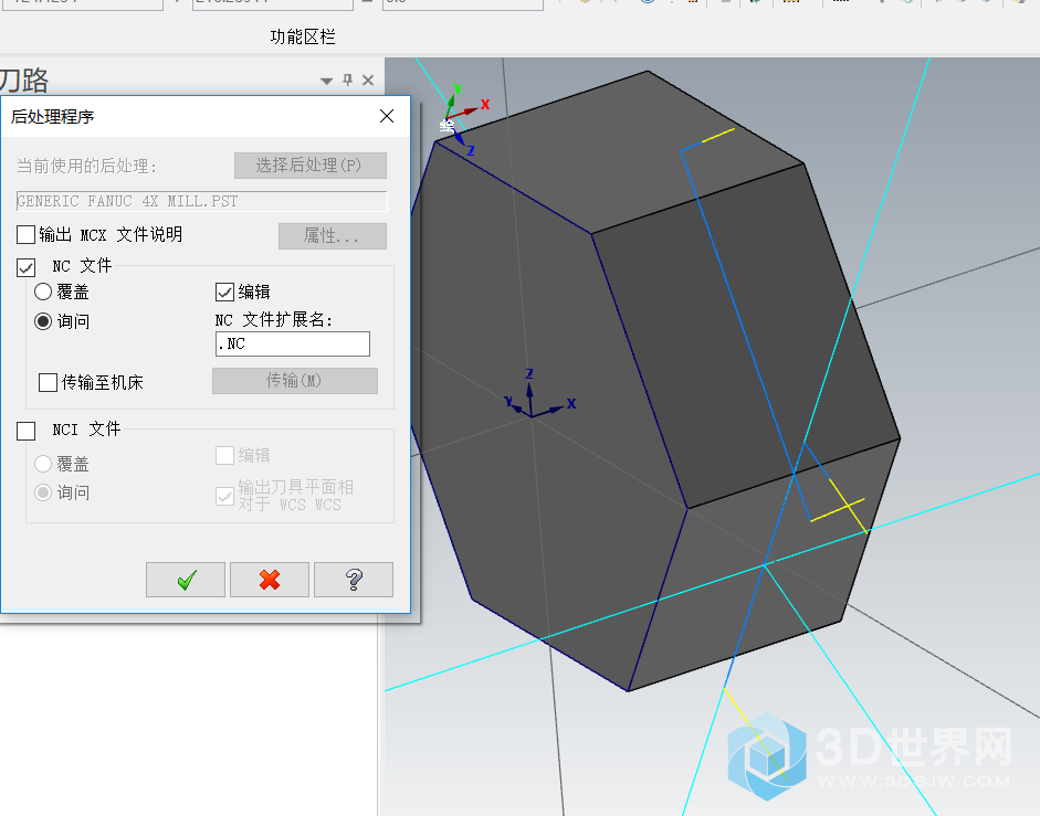

哪位大神能指点迷津:四轴机床,我使用2D外形或者加工平面方法加工不同方位的面,比如绕A轴旋转的六面体的每个面,使用实体定平面和刀具面选择每个加工面,刀轨都能生出来,但是后处理和快速模拟时生出代码都是以每个面为坐标系原点,根本不以回转中心为工件原点,求各位帮助{:biggrin:}

你确定你编的刀路没有问题么?
发表于 2019-5-23 22:39:53 | 显示全部楼层

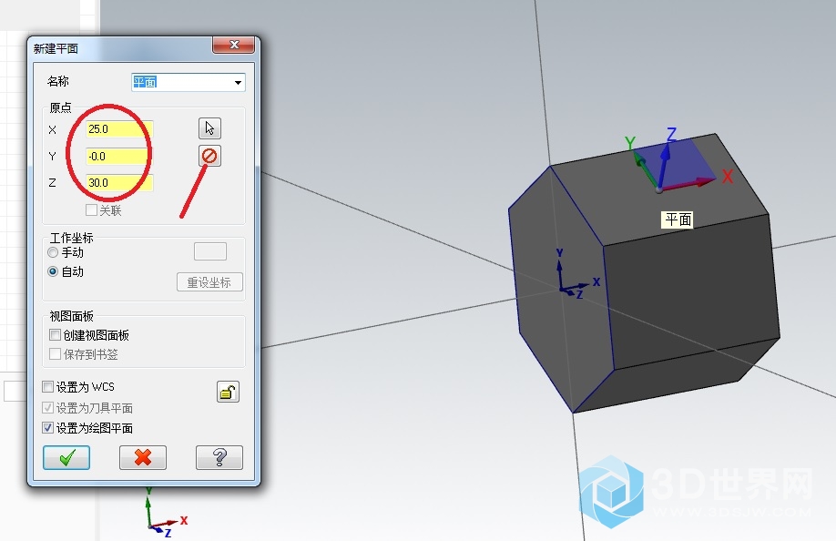

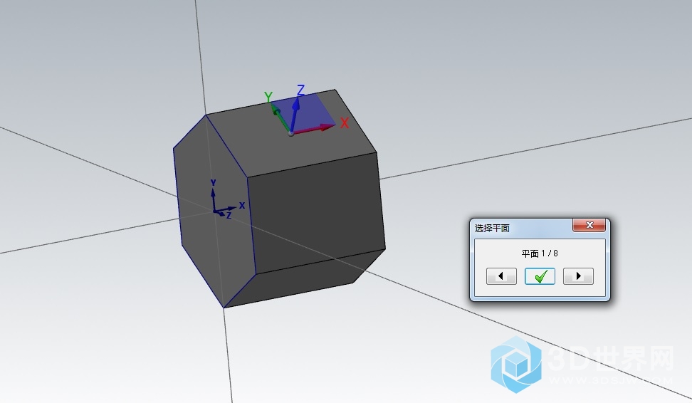

新建视图时   点箭头,选择坐标原点,用同一个坐标系
195
2521
2521
发表于 2019-8-18 13:42:42 | 显示全部楼层
楼上说的是对的。新建平面时,你的坐标原点没有搞到零点,所以程序不是以中心旋转的。
