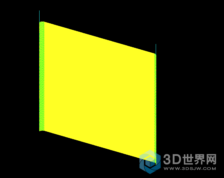

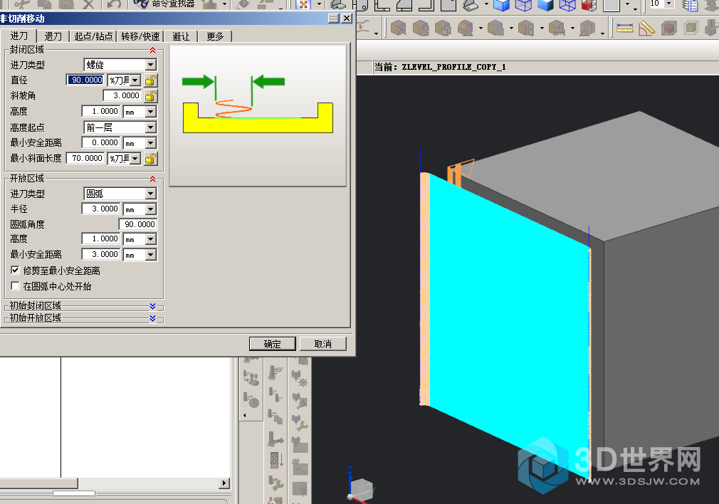

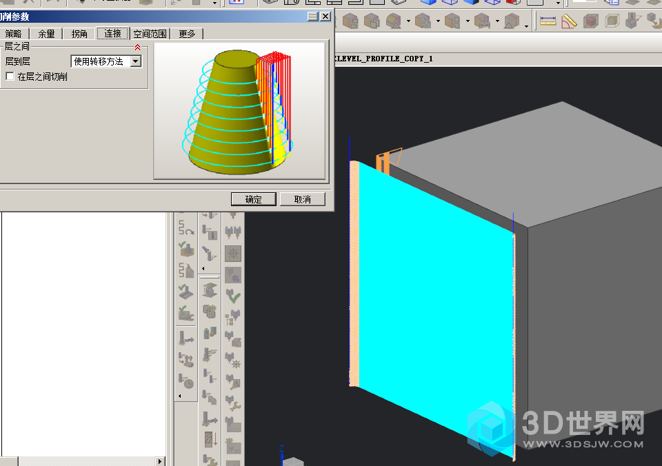

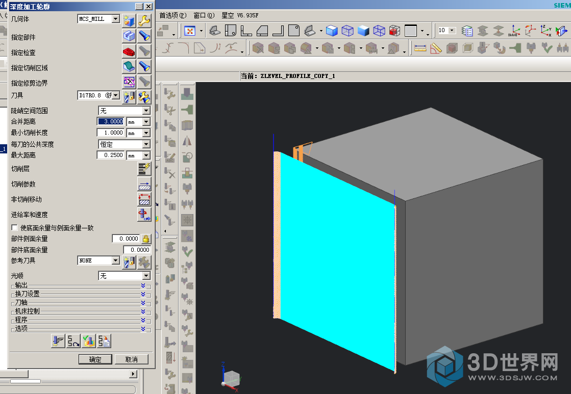

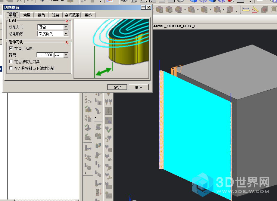

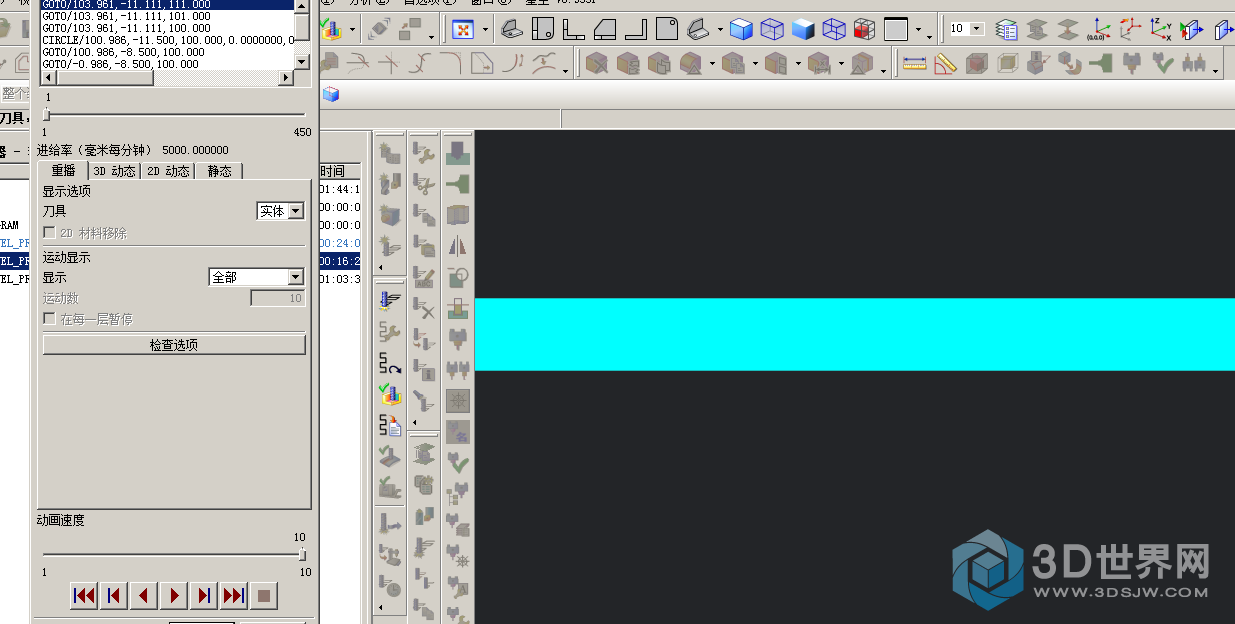

小弟刚学编程 不知道是哪里出的错误 希望各位高手指点下   d17r0.8的登高走侧壁  混合延伸1mm深度用层控制了俯视看刀路不是一条线 那么加工出来的侧壁就不是垂直的了  不知道哪里设置错了  但是后处理出来是一条线  用平刀也是这个情况 不延伸就不会出现这些情况

把内外公差设小一点,建模时精度再设小一点。简单的还好复杂点的计算会很慢。我也是经常遇到这种情况走等高进退刀有时候乱跳刀。

 楼主| 发表于 2017-12-28 11:58:35 | 显示全部楼层
zb1997* 发表于 2017-12-28 11:33
把内外公差设小一点,建模时精度再设小一点。简单的还好复杂点的计算会很慢。我也是经常遇到这种情况走等高 ...
不是公差的原因,公差我设置了0.005,现在走混合,延伸刀路出来有斜度

17R0.8刀不是有个R0.8吗? 那么上边的刀路不延伸超过0.8.再用层控制的话。上面肯定不是直的

我知道 我也用层控制了 正常情况下  只有前面几层 是拐进去了的 下面都是直的   现在我发的图片 放大看  很多刀路都不是重合的  明显看出刀路有斜度  我也用平刀 试了下 也是这种种情况

图档发上来了   第一个程序下 没延伸  刀路都是正常的  第二个延伸了  无论是飞刀 还是平刀  俯视图 放大看  明显会看到很多条刀路
