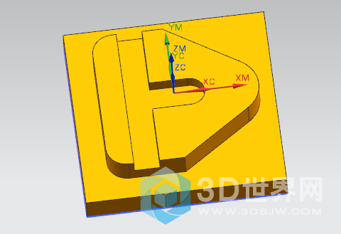

发表于 2017-12-28 19:42:54 | 显示全部楼层 |阅读模式
跪求大佬解疑,谢谢

发表于 2017-12-28 21:32:34 | 显示全部楼层
兄弟,用个行腔洗开粗、然后平面铣光面,再用等高铣侧边

发表于 2017-12-28 21:51:31 | 显示全部楼层
这种2D简单零件只用平面铣就行了,部件边界选择曲线方式,看看教程,把平面铣搞定2D零件多半都可以了

发表于 2017-12-29 08:58:25 | 显示全部楼层
平面铣就可以搞定,注意顶面和底面的选择!

发表于 2017-12-29 12:07:42 | 显示全部楼层
我不建议看书,直接去找ug编程视频教程看看,要找那些工厂师傅录制的,还有操机时候多看看人家走刀思路
