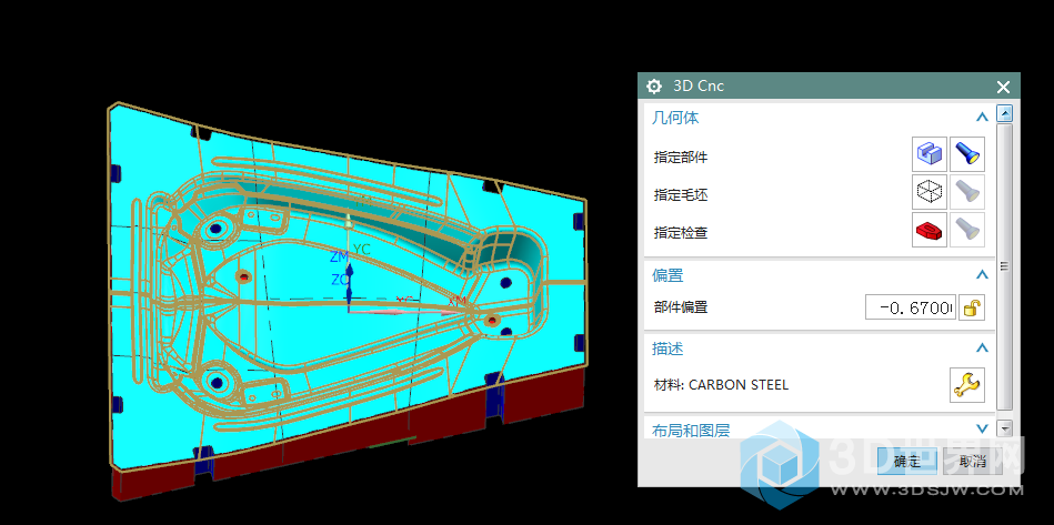

高亮显示部分,它边角那边的小U槽貌似都没有补面。
图中高亮显示部分,他在选面好像都没有补一下面。 QQ图片20180103090519.png 精加工一气呵成,他的部件面或者是边界是怎么选取的??

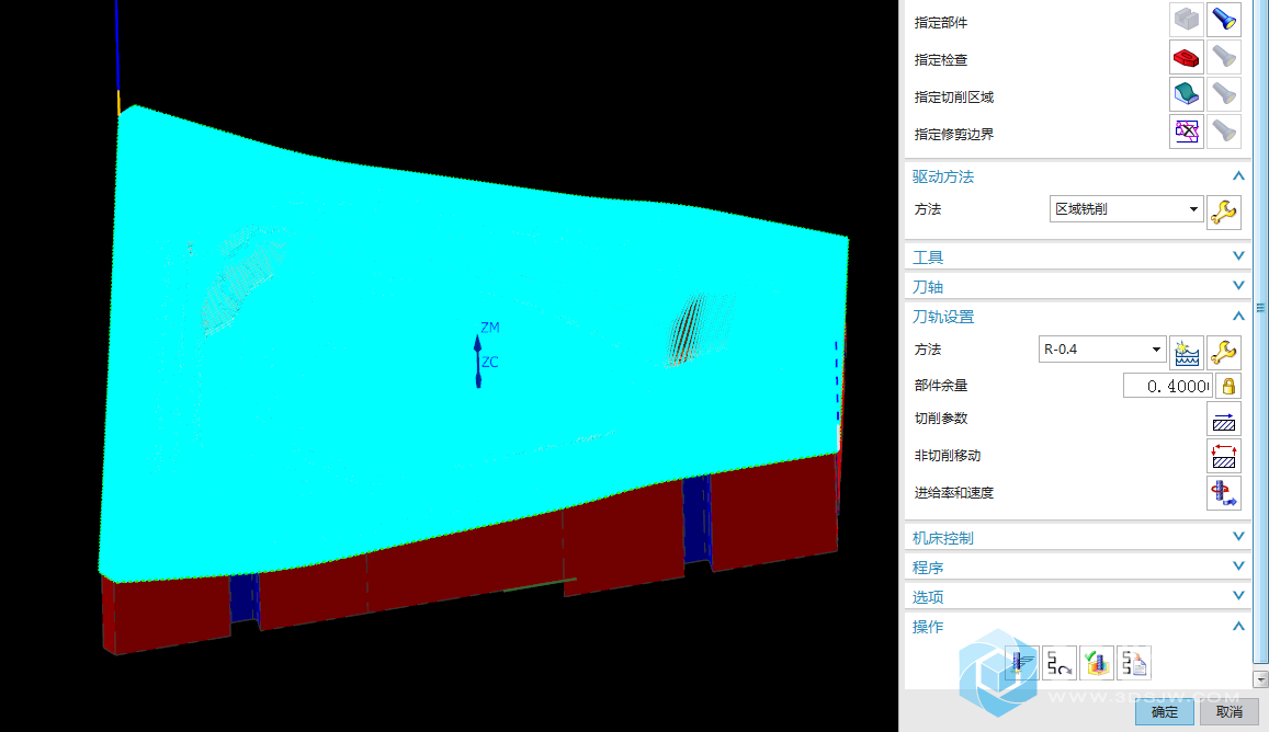

这是被这个编刀路的师傅用的障眼法了,本来他是有一个简化好的模仁的,被他删除了
大神跪求如何简化模仁。。。
