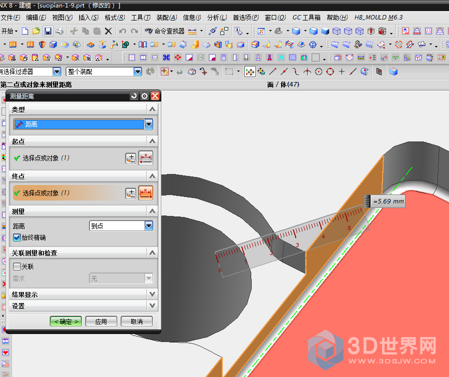

为什么测量是不是自动显示最短距离    而是点到那里就是那里  以前也碰到过   重启UG就好了   现在用8.0的却不行

用投影距离测量

用投影测量

原来要选择最小值

选择最小值点确定,关闭后再打开默认最小值
