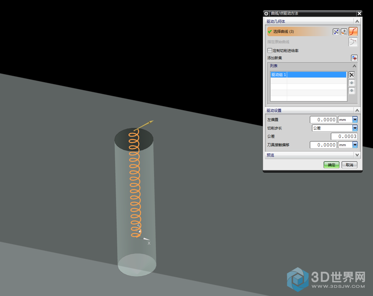

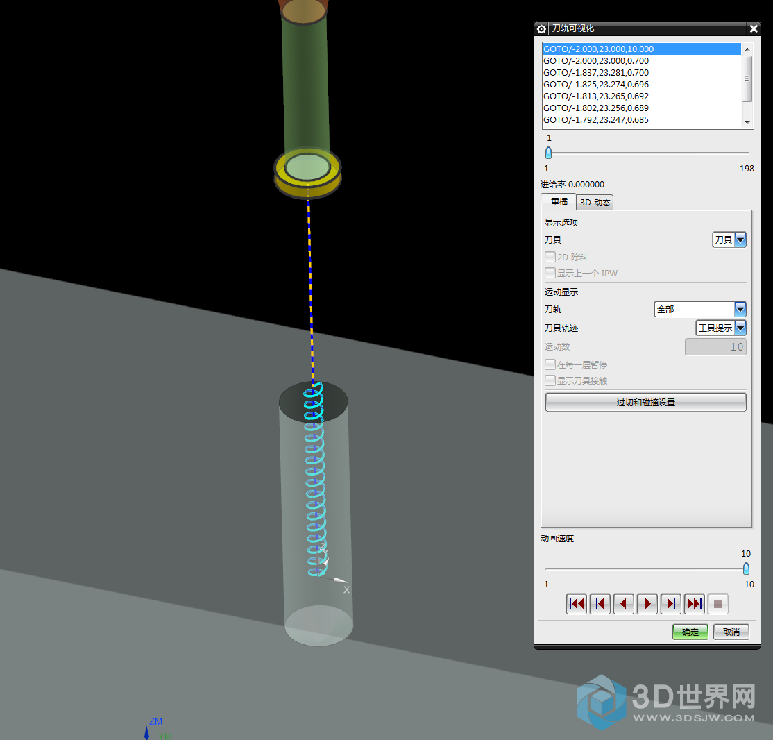

各位大神,有没遇到铣M3螺纹通规过不了,但是用螺丝是可以的。本人用的是 固定轮廓铣---曲线/点的驱动方式具体细节已附上图片和图档,忘各位大神指点指点。。。

兄弟,你好!希望罗工的回答能帮到你:是不是底孔小了

底孔小了,要么铣大0.02.

很可能是你的螺大径小了  可以在给负余量加大点

试着逐步加大  过不去是因为你的螺纹中经给卡住了
