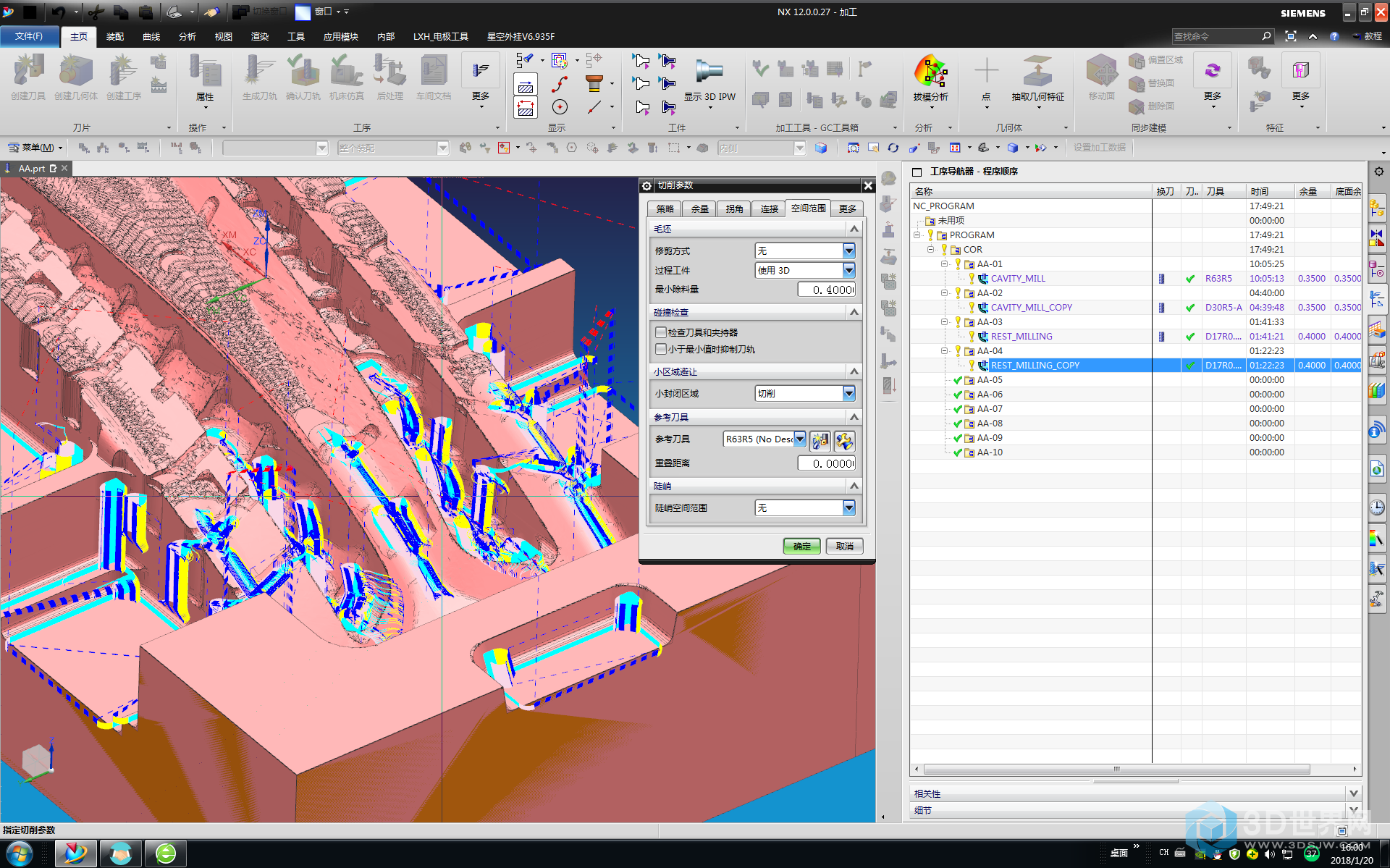

[分享] 二粗刀这样设置很安全

发表于 2018-1-20 17:37:41 | 显示全部楼层
怎么安全啊,看看啊

发表于 2018-1-20 19:42:18 | 显示全部楼层
原因???

发表于 2018-1-20 22:19:56 | 显示全部楼层
不怎么安全,你最小残料给大了
点评
钢件有点大。不过用这个计算很慢  发表于 2018-1-21 13:57

发表于 2018-1-29 19:52:44 | 显示全部楼层
这个图档仍然缺乏通俗性,大部分均是侧面拐角和根底清理.而对于其他种类的清角并无体现
