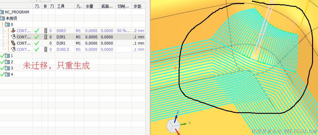

刚刚试了下,低版本换高版本可选是否自动迁移。未勾选可以右键刀路---对象---迁移,单条迁移
界面有变化(可通过定制修改)
主要是算法变了。详见图片
大家有不同发现可以一起探讨

发表于 2026-10-10 16:54:39 | 显示全部楼层
是不是高版本才有  我用的2412

发表于 2026-10-10 20:28:06 | 显示全部楼层
感觉高版本清根往复老要汇聚到两端的一个点位,不好看。
界面有变化( ...
什么版本才开始有这个算法?

发表于 2026-10-11 10:17:15 | 显示全部楼层
topckey 发表于 2026-10-11 08:33
什么版本才开始有这个算法?
不知道啊,我只装了10.0和2506
