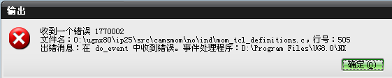

UG4.0后处理为何运用到6.0、8.0就用不了?
49
2581
2581
发表于 2013-6-20 14:38:48 | 显示全部楼层 |阅读模式

不关版本的事
ug后处理是不分版本使用的,是你后处理本身原因

能否说详细点,比如根本性问题出在哪里?如何在哪里修改能避免这样的问题发生

..。。。。。可能会是UG许可证不全原因。。。。

我一直弄不懂的是,后处理中,有没有可以限制UG版本使用的指令?也就是说,可以控制在UG几点零中可以使用,超过了这个版本以上的,就不能使用?

我也遇到这种情况   我用3的后处理区后处理4.0的文件   报警
但是可以一个操作处理一下
就是要求 键入相连的刀具路径都为型腔铣那么可以一起后处理出来
加入第一个是型腔铣 紧接其后是个平面铣就处理不出来了
这是后处理人为修改后造成的

是不是哪里可以设置使用后处理UG版本的权限的?比如用记事本的方式添加,或者有在后处理编辑器里面,添加什么指令,可以限制后处理在UG版本中打开的权限?
