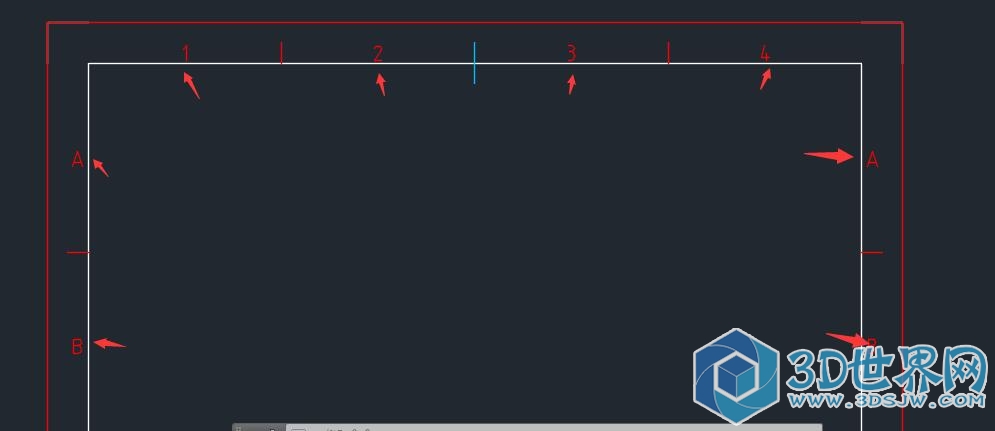

问题4:图纸的图幅分区字母ABCD..数字1234...怎么设置,如下
