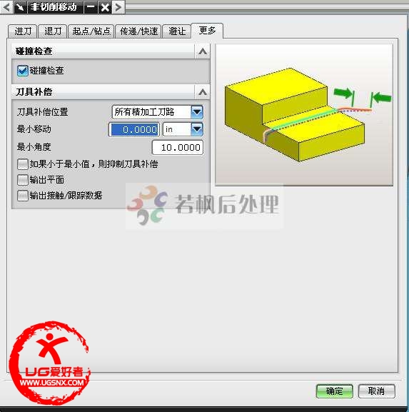

设置界~1.JPG ug7.5编螺旋下刀加工孔,怎么才能加入刀补,就是开始螺旋下刀的第一条指令上开始加刀补
请问用那条指令,在哪里设置
下面是程序:

发表于 2013-7-16 15:44:09 | 显示全部楼层
8.5表示毫无压力

不知道是不是你的后置处理有问题,急用的话可以手动贴加。

 楼主| 发表于 2013-7-16 17:58:11 | 显示全部楼层
解决了,是设置问题。

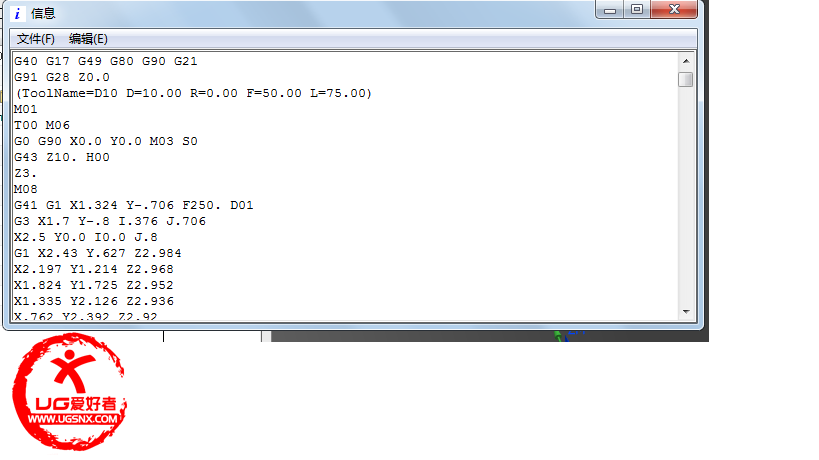

发表于 2013-7-21 00:09:56 | 显示全部楼层

发表于 2016-10-13 23:36:04 | 显示全部楼层
后处理不行,还有最小移动要设置数值
