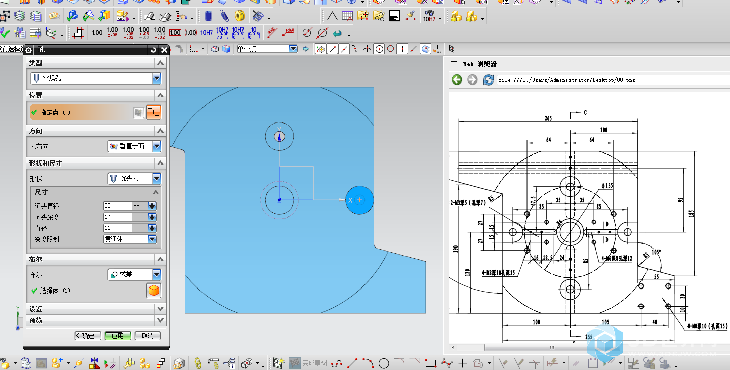

做一个沉头孔,然后选者了孔位置后求差,显示工件体和目标未形成全相交,我真的没办法了  有人没 ,在线求助!!!

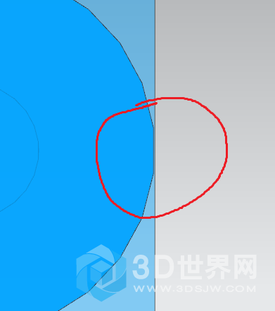

左边的孔也做不起  就上面的能做
是不是我沉孔侧面已经超出工件范围了,但是求差也应该没事啊!!!

第一个孔,把矢量方向不要用垂直于面,重新选一个矢量
第二个孔,这样做不出来的,边缘线相切了,没有壁厚了

我试了试第一个孔方向矢量我选择Z-  还是没办法  估计就是你说的相切了 所以不能拉升求差或者做孔,我向中间偏移了1mm就能操作了 ,接下里的键槽也是  拉升求差或者直接插入键槽 还是没有办法完成  然后我看了 下 估计和你说的情况又是一样  和内圆相切了  我又移动了一点就能做出来。
我是新手 ,在自学这个软件  很多疑惑,能不能请你给我讲解下 为何有时候不选垂直于面而重选矢量方向,还有第二个相切为何不能拉升!谢谢!
