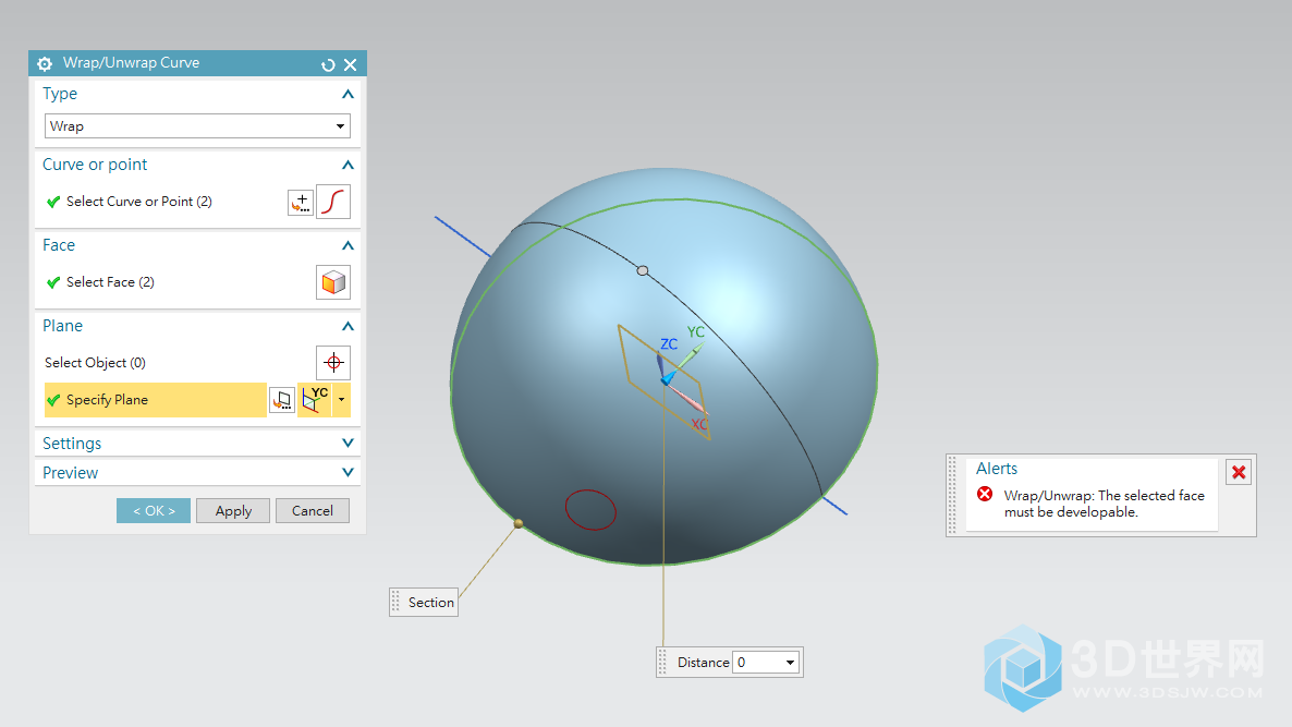

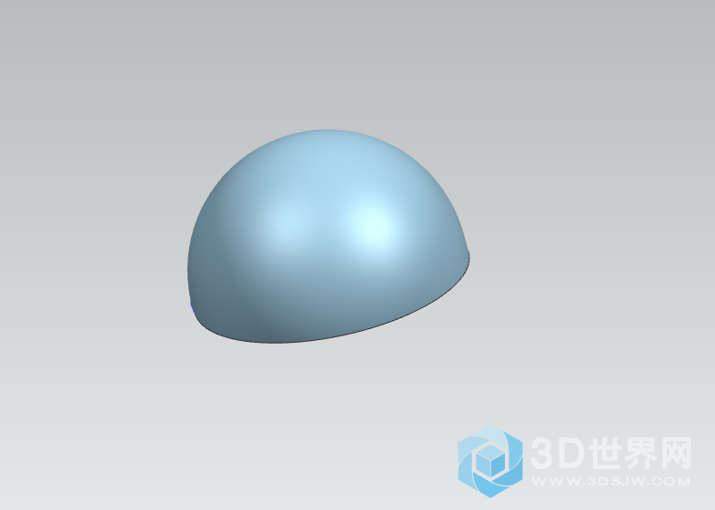

请问半圆图面该如何展开成平面
烦请大神们帮忙,谢谢
半圆形
半圆形

发表于 2018-2-9 16:43:09 | 显示全部楼层
在轴线上切一个很小的口子(0.05mm),然后再展开

发表于 2018-2-9 16:47:18 | 显示全部楼层
缠绕吧

 楼主| 发表于 2018-2-9 18:09:27 | 显示全部楼层
使用后结果还是跳出警报
如图档
补充内容 (2018-2-12 12:00):
请问如果展开后的平面要缠绕上另一个一样的半圆上,遇到了半圆非可展开面的警报,是否有其他处理方式?
或者是使用投影的话,参数该如何设定?投影方向?
32
32
发表于 2018-2-11 13:22:23 | 显示全部楼层
C_plus 发表于 2018-2-9 18:09
使用后结果还是跳出警报
如图档
展开你能做出来吗?用rhino的压平就行了
