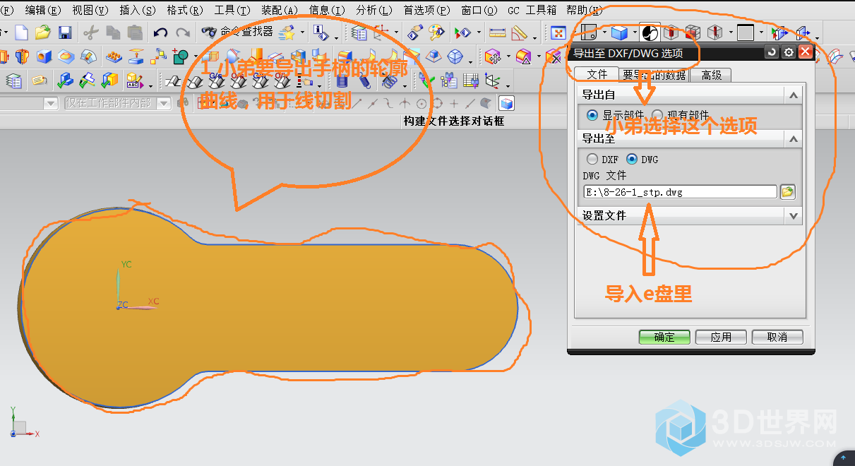

各位老师 小弟ug导出dwg格式曲线在caxa线切割软件中打不开  即显示为空白,没图像显示出来,是不是小弟的操作步骤有误,还是什么原因, caxa软件是没问题的
小弟这边都是ug导出曲线至caxa线切割软件进行线切割加工的,如果线切割是autop编程系统的,那要用caxa软件转换dat格式才能在autop线切割软件中打开。
所以ug曲线转caxa曲线很重要,小弟无法操作成功,求大哥们指导

首先要导出工程图纸,第二确认你的CAXA版本是不是有问题;如果版本太低就是这个现象

直接导出不是很清楚  但是一般 线割需要的是 DWG 之类的CAD图档 所以UG 需要进入制图模块 先做出工程图 在导出{:smile:}

我一般是提取线,投影到XY面直接导出DXF就可以了

做 工程图   看看AUTO cad  能不能打开    然后再说

先抽取需要的曲线,然后投影到工程图,从工程图里导出DWG
老师是不是建模模块中先抽取所选择的曲线,如何投影到工程图呀,曲线投影到工程图好像全部的轮廓线都投影到工程图上,如何选取几条用到的曲线投影到工程图上
老师建模模块抽取所选择的曲线如何投影到工程图呀,曲线投影到工程图好像全部的轮廓线都投影到工程图上,如何选取几条用到的曲线投影到工程图上
