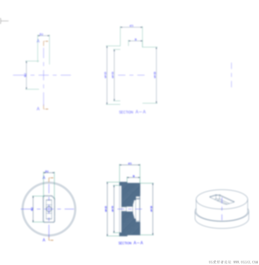

最近遇到一个新的bug,之前版本没遇到过,有时候造型完制图导出CAD,标注尺寸和中心线都可以导出, 造型轮廓和剖面线没有,有时候又可以全部导出来。
论坛里看了很多方法,制图标准改GB,恢复出厂设置,甚至有的说是office的问题,我都试了,office卸载了,系统重装依然如此。
就是只有用新版本2606做的文件才会出现这种情况,老的文件打开导出CAD一切正常。
但是我试出来一个新的方法,导出CAD不完整之后,从制图返回建模环境,在菜单→编辑→特征→移除参数。选中造型移除参数后,再到制图环境里面,重新导出CAD,其余什么都不改,导出CAD就完整了。如果不喜欢移除参数,就文件另存为以后再导出CAD。这样原来的建模文件也不受影响。
或者另存为stp格式,新建文件导入stp再制图,导出CAD也可以。
只是本来没这么麻烦,现在多了一些步骤,而且还不是一直是这样,是这样的问题随机出现,让人困惑,我从2606安装好使用到现在出现了3次。
不知道有没有人遇到一样的情况,发出来和大家讨论一下,分享一下自己的解决方法。
上面是导出不完整的,下面是正常的
上面是导出不完整的,下面是正常的
上面是导出不完整的,下面是正常的

导出装配图也有出现过这种丢失某些部件的线条的情况不知道怎么处理;导出单个零件图还好

选建模不要选布局,然后选择选定的图纸,移除重叠对象

感谢回复,试了下还是不行,导出的还是只有标准尺寸,没有造型轮廓

昨天我也碰到过这种问题,不是我是在导出CAD的时候提示我是否保存,我点的否,导出就出现这种问题,后面我选的"是",导出就是正常的
