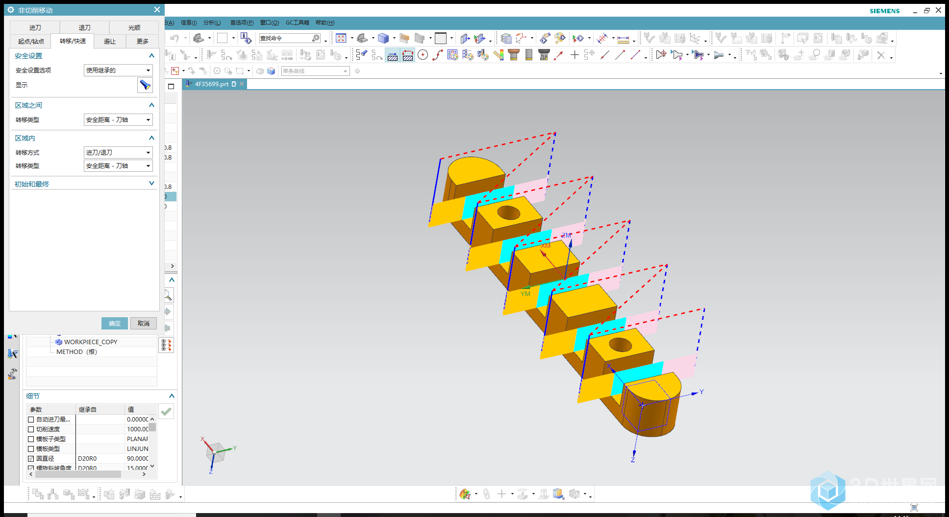

想用20刀加工20的通槽,现在这个图是用平面轮廓铣做的,想把它做成两头下刀,用等高做出刀路比较好,但是有个问题,不能直接选用20的刀,只能选择比槽宽小的刀,这两个问题如何破,望高手指教 2018-02-23.png 2018-02-23 (2).png

平面轮廓铣选线,混合就ok了

比如用20的刀 把刀直径改成19.99就行了

骗刀..........

这个图用登高或者轮廓线都可以做出来往复不提刀的效果
