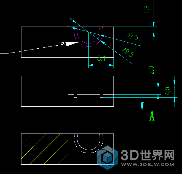

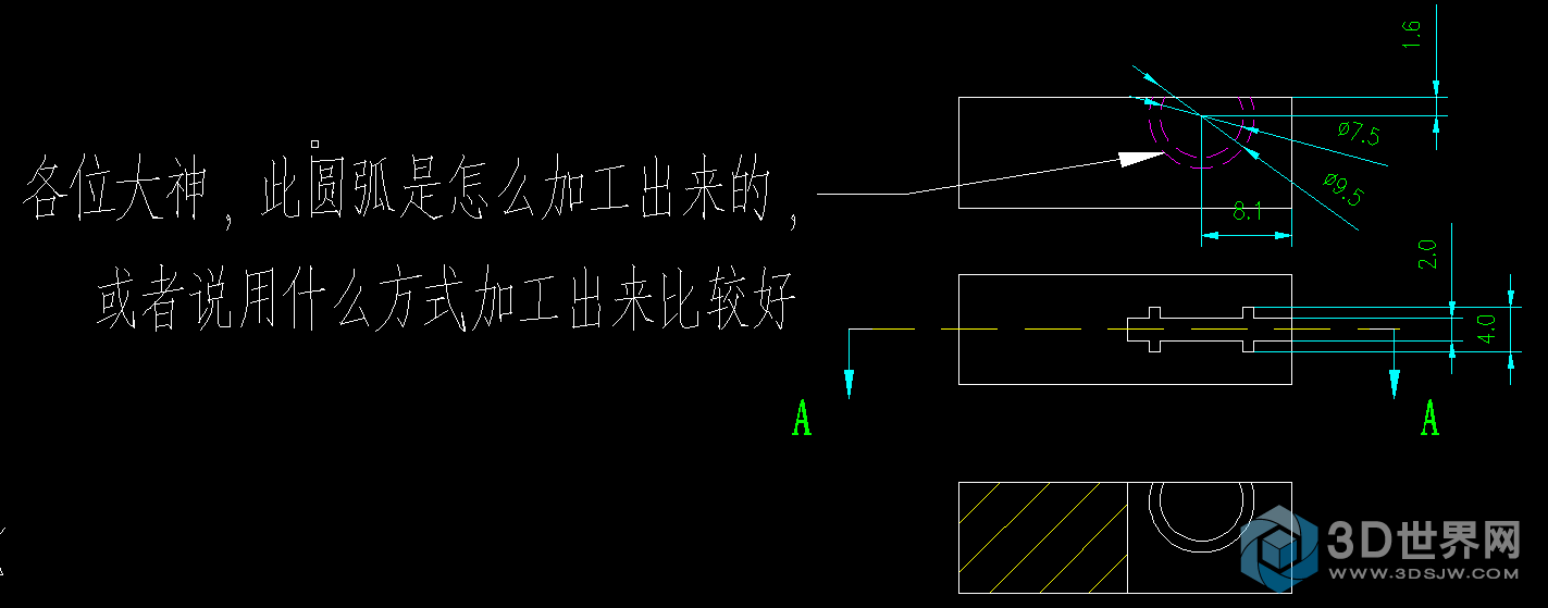

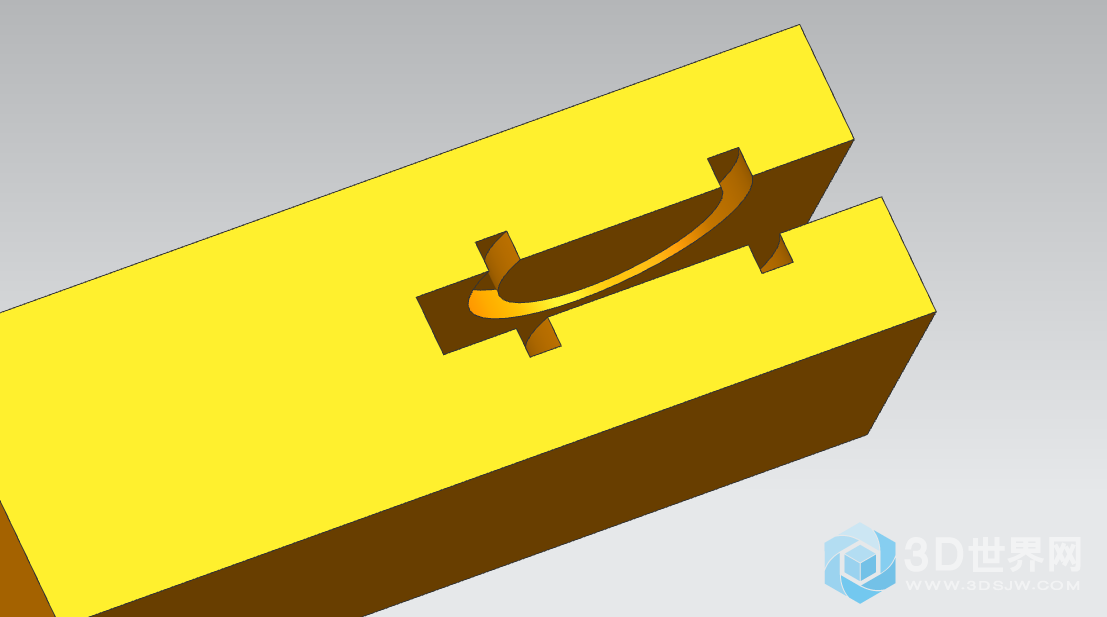

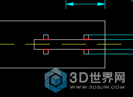

发表于 2018-2-26 12:41:50 | 显示全部楼层 |阅读模式
file:///C:\Users\jason.chen\AppData\Roaming\Tencent\Users\334197146\QQ\WinTemp\RichOle\VZFY)U9MNM7B$V8KXKX2FJT.png
26
253
3001
3001
发表于 2018-2-26 13:10:12 | 显示全部楼层
如果是你这个画法,这里不应该封起来吗
438
4948
4948
发表于 2018-2-26 14:24:45 | 显示全部楼层
电火花加工了,我感觉。。。
351
2641
2641
发表于 2018-2-26 14:24:59 | 显示全部楼层
没加工过这样的,,像这种我们一般考虑镶件或焊接
8万
大将
84525
论坛贡献活跃会员一等奖
发表于 2018-2-26 14:47:50 | 显示全部楼层
电火花加工,关键是加工成这样怎么装呢?
220
3786
21110
发表于 2018-2-26 17:05:05 | 显示全部楼层
兄弟,你好!希望罗工的回答能帮到你:放电!这样的做个很多。只要想到避让方面就可以了
311
1923
1923
发表于 2018-2-26 21:22:20 | 显示全部楼层
建议考虑采用电火花(电脉冲)加工。
3115
23008
灌水王论坛元老
发表于 2018-2-26 21:38:50 | 显示全部楼层
側放電或銅公粘出來!
21
1114
13035
发表于 2018-2-26 22:53:29 | 显示全部楼层
分成两半加工
1109
33222
发表于 2018-2-27 08:13:49 | 显示全部楼层
只有电火花加工才好做出来
GMT+8, 2026-11-24 02:08
