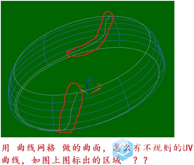

曲面   UV

发表于 2018-3-19 20:11:35 | 显示全部楼层
兄弟,你好!希望罗工的回答能帮到你:你方向都弄得一致吗?注意选线顺序哦

发表于 2018-3-19 20:30:42 | 显示全部楼层
选线的顺序有关,仔细看一下箭头

 楼主| 发表于 2018-3-19 20:58:56 | 显示全部楼层
prt  附 件
_model24.prt
214.5 KB, 下载次数: 6, 下载积分: G币 -1

 楼主| 发表于 2018-3-19 21:00:18 | 显示全部楼层
我怎么试都一样,附件在3楼,你试下

 楼主| 发表于 2018-3-19 21:00:57 | 显示全部楼层
bingbwang 发表于 2018-3-19 20:30
选线的顺序有关,仔细看一下箭头
我怎么试都一样,附件在3楼,你试下

发表于 2018-3-19 21:46:25 | 显示全部楼层
那个不是UV线  蓝色的才是,你做个刀路就知道了

发表于 2018-3-20 08:10:50 | 显示全部楼层
那个不是UV线
