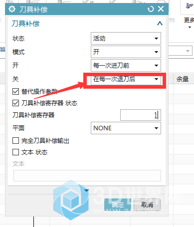

螺旋铣,后处理出来没有半径补偿,手动添加机床报警,三菱的系统

用线性进刀就可以了。

在 机床控制里改这个  刀补  英文CUT 开头的那个      刀补号 在这里输好
我工作中发现的问题   退刀 要有直线 G01  而且要改 退刀后 取消补正
不然报警 圆弧处 无法补偿什么的  {:}

上程序,上prt档,问题点不一定在这,你这应该是三菱机器吧,而且自身并不熟悉g41的用法,应该是后处理的问题,你上程序,我来给你看看
