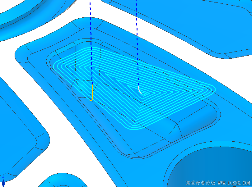

UG2606曲线驱动--区域铣--螺旋方式,刀路没有投影到曲面上,怎么搞求大神解决下!
2606.3000和2606.4000都这样,没改,能调改回来不?
就这样的
就这样的

 楼主| 发表于 2026-8-26 20:55:25 | 显示全部楼层
442114932 发表于 2026-8-26 19:18
哥们  你选部件没有?
选了的,就是刀路不在部件上,别的都行,就这个不行

 楼主| 发表于 2026-8-27 09:48:49 | 显示全部楼层
设置对的,软件BUG,2606.4000这次更新还没解决!在2412上就是对的,只有在2606上不对!
