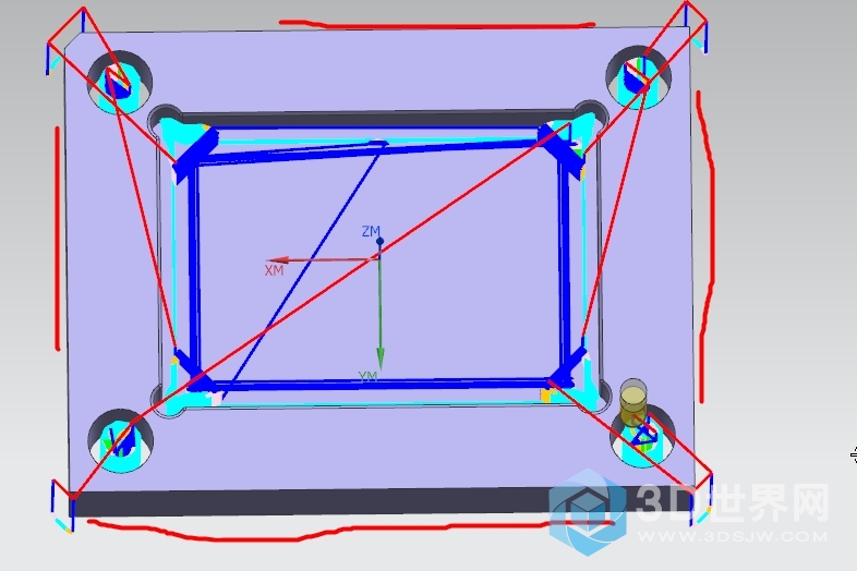

开粗用了基于层,清角 的时候复制粘贴的,只是改了刀具(17r0.8)和余量,生成的刀路在外面四周没有清R5,敢问知道的给个答案吧

兄弟,你好!希望罗工的回答能帮到你:你毛坯给的刚刚与四边一样大,他不知道你四周有余量哦。UG他跟我们人一样的,平时把它当人看就能解决很多问题。

苏州UG PM冒工回复:出现了问题我们就解决吧!用边界限制一下就好了!

我毛坯给了xy方向单边2mm的,r5的飞刀应该会有残料,这个也是看3D世界网的教学视频才发现的,他的有,我的就没有,切削参数一样的设置,毛坯也是同样设置

谢谢,我是初学的,不知道这个边界限制怎么弄......大师能否说下{}
