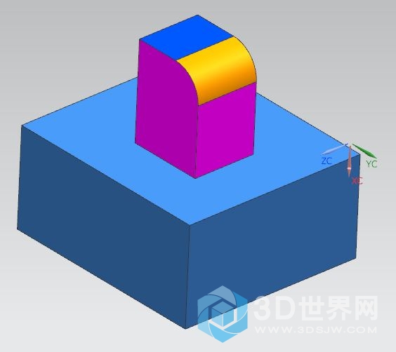

请问各位大神!编程外挂可以用在金属加工吗?比如星空或者优品,我的加工件是铝铸造翻砂件,结构不复杂,要求也不高,只是比电极大,比如400*300*200(高)(mm)

 楼主| 发表于 2018-5-5 15:21:06 | 显示全部楼层
外挂可以自动定义加工坐标系的位置,可我的工件因为不一定是电极的形状(我可不希望把工件画成电极的形状),所以我如何让它自动找到正确的加工坐标系的位置?
电极用的刀都很小,我是否可以自己在外挂上加大刀(这应该可以)
因为我是翻砂件,毛坯应该是部件的等距偏置,所以这里面的默认设置好不好改,
因为我这不是电极,火花位好不好去掉。{}

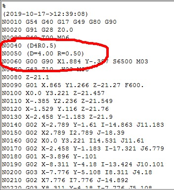

 楼主| 发表于 2018-5-16 17:30:20 | 显示全部楼层
感谢罗工,我现在在用优品,(星空无法识别我的图,因为不是电极,优品虽然也知道我这不是电极,但它还是同意我继续往下走的)。基本上整个编程的过程,我修改参数后已经满足我的要求,有一点,我加工铸件毛坯是不需要包容块的,这一点外挂程序并没有给后台参数修改,所以只能手动。
      但我现在需要求教的一个问题,我希望我后处理出来的程序名含有刀具名,比如1-20r0.8   2-D10   3-D4,不需要看程序单,也不需要打开程序去看刀具直径,请教大神!可有方法!

发表于 2019-10-17 12:43:00 | 显示全部楼层
chenjium 发表于 2018-5-16 17:30
感谢罗工,我现在在用优品,(星空无法识别我的图,因为不是电极,优品虽然也知道我这不是电极,但它还是同 ...
处理出来的程序名含有刀具名,这个很简单,在后处理里面搞一下就好,

发表于 2019-10-17 13:08:00 | 显示全部楼层
他要的是NC文件名对应刀具型号。大神的理解能里有待提高 人家都说了吧需要打开程序去看刀具直径
