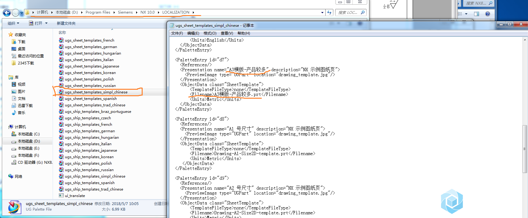

具体如图。求指点。谢谢

设置文件找的不对,要修改“LOCALIZATION\prc\simpl_chinese\startup\”下面的相对应文件!

 楼主| 发表于 2018-5-7 15:01:10 | 显示全部楼层
你说的这个文件改了“ugs_drawing_templates_simpl_chinese”。这个改了时新建制图时用的。已经成功了。我要的是建模直接进入制图模块里能使用模板。谢谢。请指点

发表于 2018-5-7 16:45:56 | 显示全部楼层
cwghaier 发表于 2018-5-7 15:01
你说的这个文件改了“ugs_drawing_templates_simpl_chinese”。这个改了时新建制图时用的。已经成功了。 ...
进入LOCALIZATION\prc\simpl_chinese\startup\目录下
找到两个文件
第一个是ugs_drawing_templates_simpl_chinese.pax,这个文件控制“新建”里面的制图模板;
第二个是ugs_sheet_templates_simpl_chinese.pax,这个文件控制prt文件里面切换到“制图”模块里面的新建图纸页。

 楼主| 发表于 2018-5-8 08:10:50 | 显示全部楼层
找到两个文件
谢谢。请问自己做的模板文件放在那个文件夹里?我“ugs_sheet_templates_simpl_chinese.pax”这个文件改了没起效果。求指教。而且我家里的电脑按照我的截图上方法是成功的。这是公司电脑。居然就是不成。你说的几种方法都试过了。奇怪了。麻烦指点一下。谢谢。

发表于 2018-5-8 10:20:34 | 显示全部楼层
cwghaier 发表于 2018-5-8 08:10
谢谢。请问自己做的模板文件放在那个文件夹里?我“ugs_sheet_templates_simpl_chinese.pax”这个文件改 ...
自己做的图纸模板也要放在:
LOCALIZATION\prc\simpl_chinese\startup\ 目录下
也就是你修改的两个.pax文件和图纸模板都是在startup这个文件夹内的
另外,你可以留意下,新建-模型文件后,系统调用的建模模板就是startup文件夹内的“model-plain-1-mm-template.prt”文件

 楼主| 发表于 2018-5-8 10:41:45 | 显示全部楼层
SolidSnow 发表于 2018-5-8 10:20
自己做的图纸模板也要放在:
我照着你的方法改了。现在进入制图模块。是显示自定义的模板名称。不过选中后出来的是空白界面。我的自定义模板文件已经全部放在170层了。请问是怎么回事?谢谢

发表于 2018-5-8 10:56:20 | 显示全部楼层
cwghaier 发表于 2018-5-8 10:41
我照着你的方法改了。现在进入制图模块。是显示自定义的模板名称。不过选中后出来的是空白界面。我的自定 ...
打开图层设置,
因为建模模板的默认图层设置是:1层是工作层,61层是勾上的,也就是显示的
而你放在170层的图层默认是没有被勾上的,也就是看不见的,只要勾上就可以了
就我个人理解,工程图还是采用非主模型的方法去做比较好。

 楼主| 发表于 2018-5-8 11:09:10 | 显示全部楼层
麻烦你了。你说的我都认同的。不过我的自定义模板直接就是170层为工作层。还是无法显示。家里的10.0就能用。奇了怪了。肯定我哪里还是没设置对吧。我把我知道的几个方法同时设置看看行不行。谢谢指点。今天不知能不能试出来。{:}这样可以提高效率好多呢。
