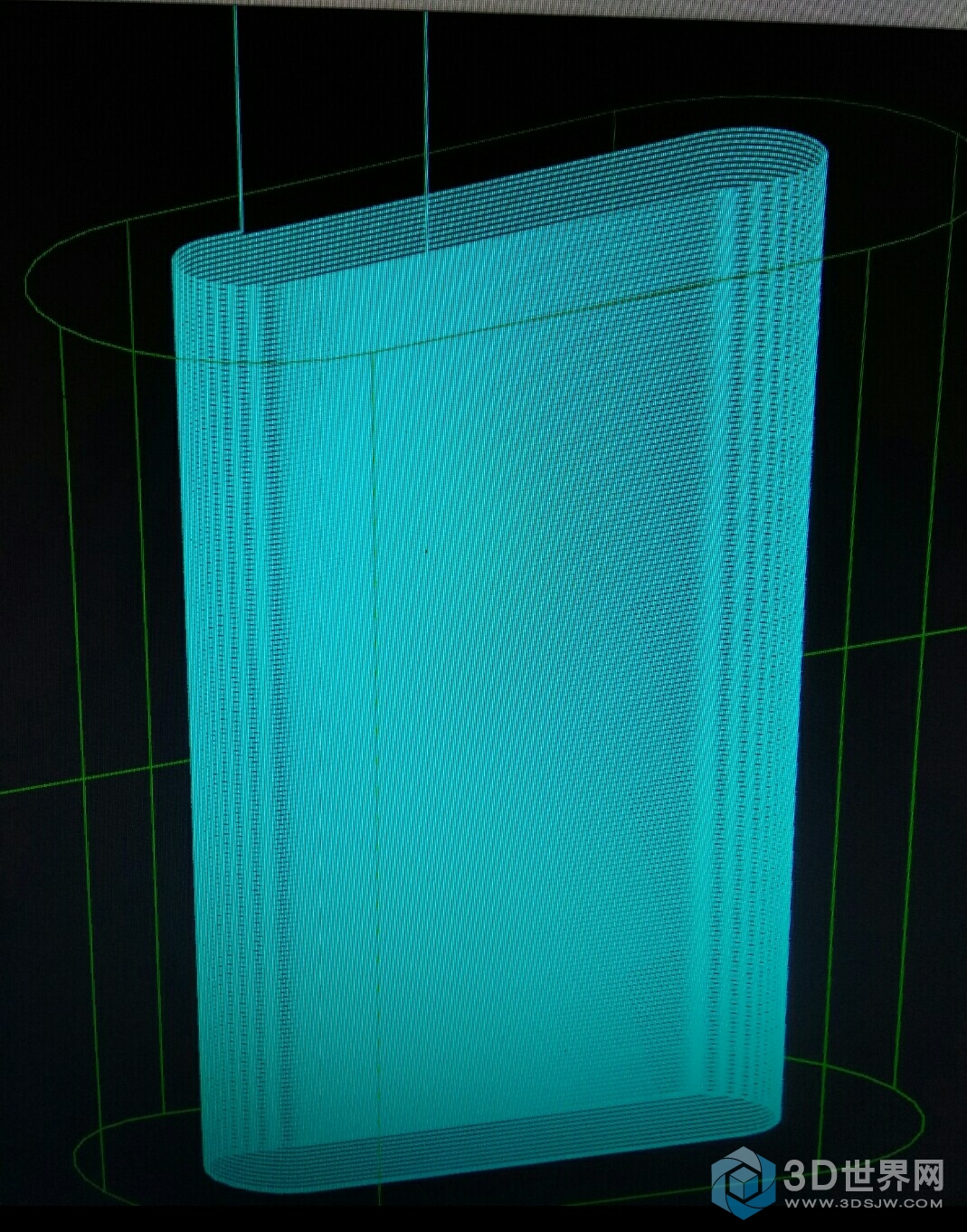

难道ug后处理真不如mc吗?求大师进,有没有办法做到图片这样的后处理!!
典型的mc切削方式
典型的mc切削方式
Mc的后处理
Mc的后处理

 楼主| 发表于 2018-5-12 14:50:40 | 显示全部楼层
这样的刀路ug的程式全是线,mc的程式是圆弧和线。。

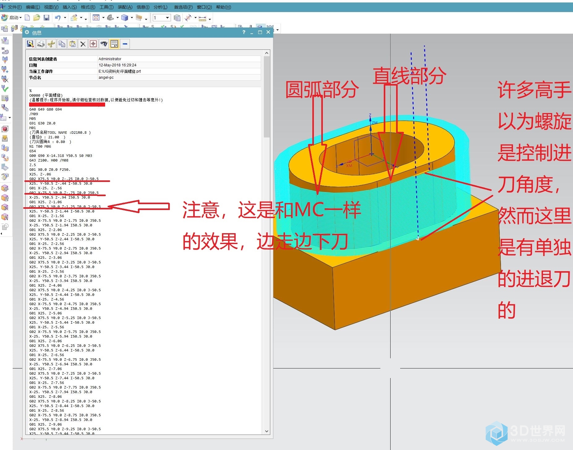

发表于 2018-5-12 16:37:07 | 显示全部楼层

发表于 2018-5-12 17:58:18 | 显示全部楼层
#忘忧草# 发表于 2018-5-12 16:37
这样的刀路全是线?你敢确定你已经用过UG所有的编程工序了么?
大师厉害,怎么搞的输出I  J格式啊?

发表于 2018-5-12 18:50:49 | 显示全部楼层
这是12.0的新功能

发表于 2018-5-12 21:03:35 | 显示全部楼层
永远永远 发表于 2018-5-12 17:58
大师厉害,怎么搞的输出I  J格式啊?
打開程序,在機床控制下>運動輸出類型>圓弧-垂直於刀軸   就可以輸出IJ格式了

 楼主| 发表于 2018-5-12 21:38:45 | 显示全部楼层
大师,你这是哪个功能编出来的???你用的是哪个版本???貌似老版本编不出这种刀路。

发表于 2018-5-13 16:00:35 | 显示全部楼层
用的底壁铣编出来的,这个必须是NX11.0或更高版本,低版本没有相应选项,低版本要做也不是不行,用螺旋线投影到面,然后用固定轴的曲线驱动就可以了

发表于 2018-5-13 16:03:28 | 显示全部楼层
这个功能,现在还没有相应的教程呢,只有自己多摸索所有编程模块的所有参数
