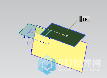

就是类似这样的片体
两个互相九十度
就显示不能连接
怎么能把他们连接呢?

延伸曲面,相交然后修剪再缝合

片体边界相接触才能缝合

高版本可以用新命令“组合”,低版本用修剪和延伸里的制作拐角。两个片体要是接触的话一定会修掉一部分多余的片体,不然会成非流形拓扑。
