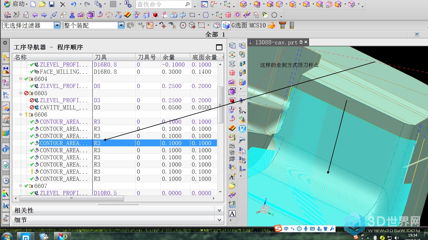

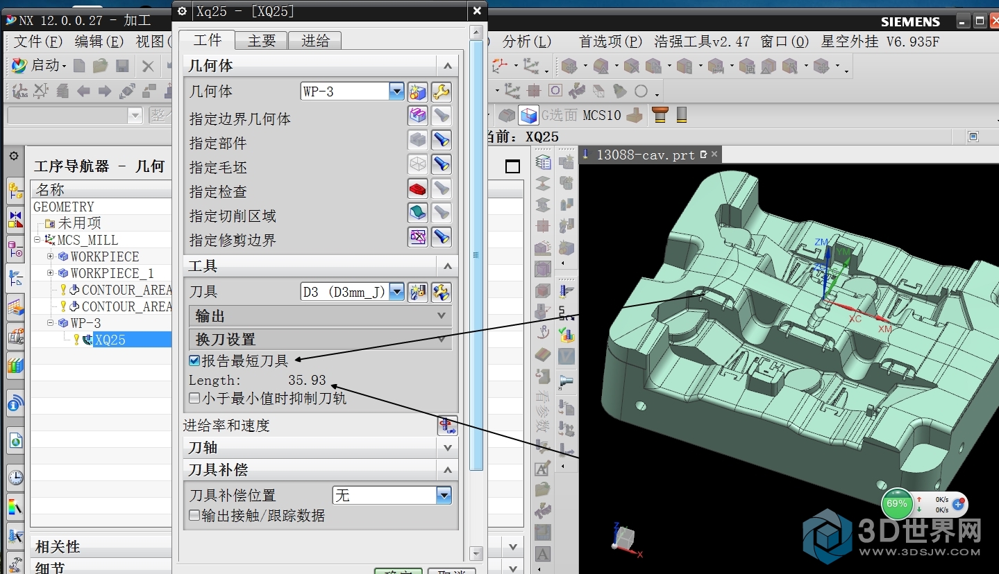

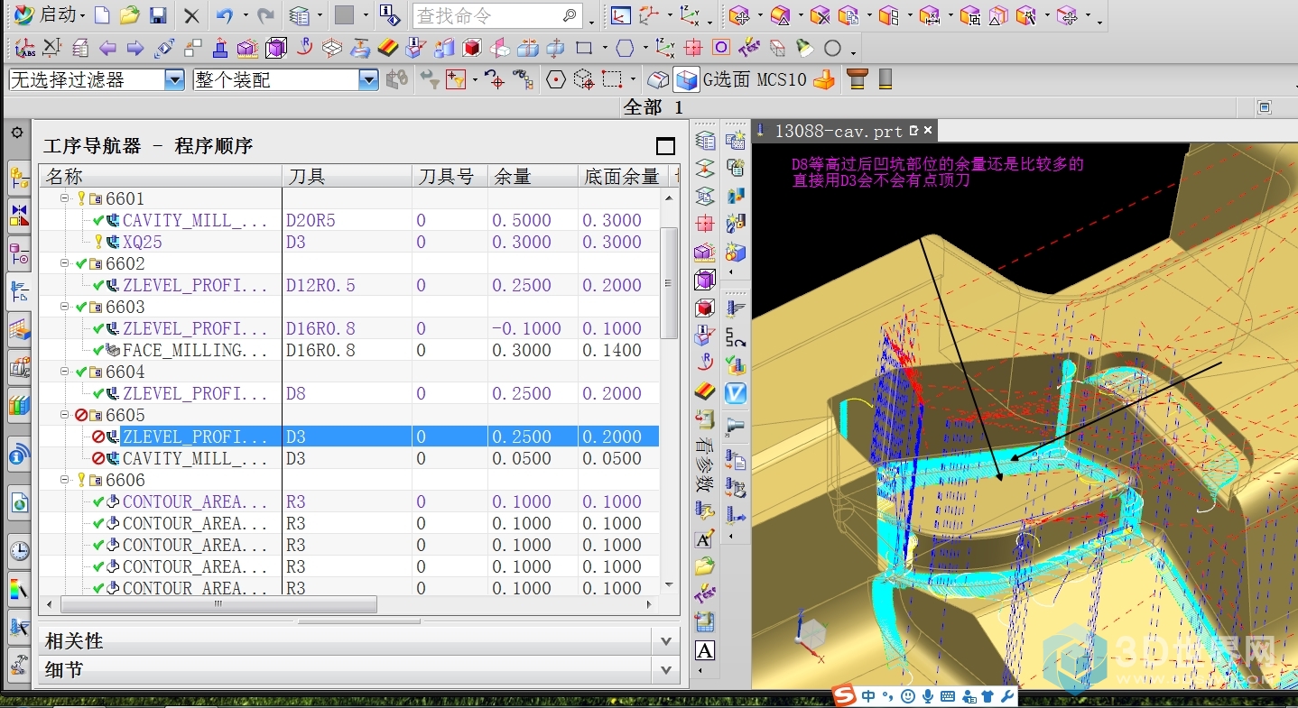

冒工您好 ,看了这个图档 有几个疑问
1.D3的刀具伸出有点长
2 对于这种有凹坑的地方用R3 中光的话,开粗需要开到D几合适,
3 对于曲面特别多的地方 接刀有什么好方案
