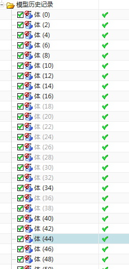

怎在UG装配图档中把组件全部删除但是体不删除,变为建模中的多个体,就想图一变为图二一样

现在装配中导出X_T,在新建一个图档导入X-T即可

有没有办法在图档内解决,不用导出再导入

我觉得你可以使用链接体,消参后,把装配部分删除即可。

链接体的时候不选择关联就不用消参。

装配的体可以直接用来链接吗

奇怪,为什么不可以,当我没说好了,

试了一下,楼上说的方法可行
