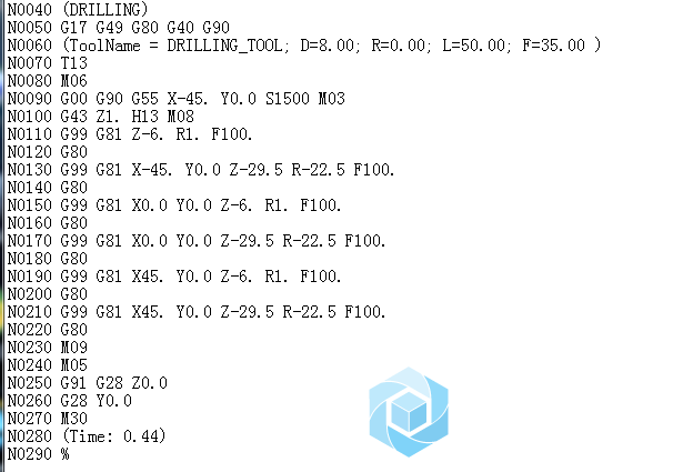

像这种图,编了退刀高度,但是刀具无法退到工件上面

N0100 G43  Z1.    应该是退刀到 安全平面+1吧

或者是后面那个 R-22.5的问题  太久没钻孔了 忘记了

安全高度才设置1MM非常危险,R代表下刀起始位置,建议楼主回去多念熟代码

G98     G99
的区别
LZ来说一下

把g99改成g98就好了。g99使用的时候调用的是r值,也就是你这个孔的r值。你换成g98就可以了

g99你第一个孔r是1是安全的,但是第二个空你用g99他会退到第二个空后面的r-22.5,而不是r1这么说你明白吗?g98就不会了 ,他会退刀到g43后面的z值,也就是编程中的安全高度
