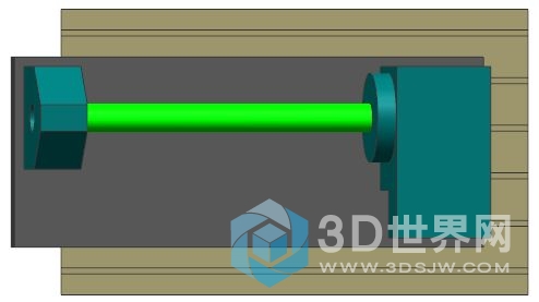

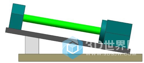

如图片所示,四轴与X轴平行,产品需要四轴联动加工,但是机床行程不够,把四轴摆了10度,行程就够了。但是这样要怎么编程呀?后处理怎么做?请大家帮帮忙。谢谢

刀轴摆好 正常后处理

摆你的坐标啊

摆座标系即可啊。

你必须坐标角度摆的正好,差1度你延伸出来就会差很多了!最好的方法换机器做!

刀轴是沿机床的X方向,还是沿产品的轴向?谢谢

好的。谢谢!这个会注意的,只是现在没有其他机器了,只能用这种方法加工
