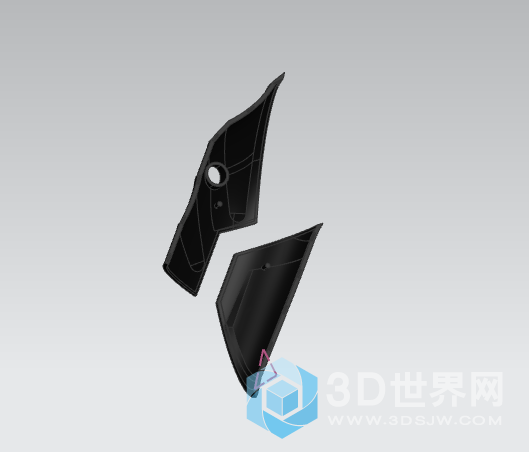

从Creo转过来的图档,stp格式,导入后全黑色,无法缝合,能请教下怎么看破面在哪里吗?为什么会变成黑色?谢谢大神,还有这个三角形曲线是什么意思?

用缝合命令慢慢缝

应该是 导入的公差有问题  要不然就慢慢缝

nx补面有什么办法可以直观点找到哪里是破面?显示线框后颜色都一样,找破面也不好找,谢谢

这种情况就是面做的不太好,不同的软件打开变成片体了,先全部选择然后Ctrl+j改个颜色,然后缝合一半 看看哪里缝合不进来。如果是缝合好了还是片体可以在分析里面 检查几何体  全部设置  高亮  可以看到片体边界会有几个红色边界显示。就可以看到缺少哪些面,一半情况缝合的公差加大就没问题了

感谢感谢
